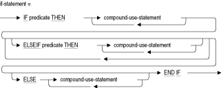

1つ以上のSQL文を条件付きで実行します。そのブロックの直後のSQL文を実行することによって処理が続行されます。
IF制御文は、次の環境の複合文で使用できます。
- 対話型SQL内
- プリコンパイル対象のホスト言語プログラムに埋め込まれる場合
- SQLモジュールのプロシージャの一部として
- 動的SQLで動的に実行される文として
compound-use-statement
複合文で有効なSQL文の詳細は、「複合文」を参照してください。END IF
IF文の終わりを示します。すべてのIF文はEND IF句で終わる必要があります。ELSE compound-use-statement
ELSE句に関連付けられている1つ以上のSQL文が実行されます。ただし、IF条件およびELSEIF条件の値がFALSEまたはUNKNOWNに評価される場合にかぎります。ELSEIF predicate THEN compound-use-statement
ELSEIF条件がTRUEに評価される場合は、SQLではTHEN句のSQL文が実行されます。ELSEIF条件がTRUEに評価されない場合は、後続のELSEIF句またはELSE句の条件が評価されます。IF predicate THEN compound-use-statement
IF条件の値がTRUEに評価された場合にのみ、IF...END IFブロックの1つ以上のSQL文が実行されます。条件は条件式とも呼ばれ、SQLでTRUE、FALSEまたはUNKNOWNに評価される条件が指定されます。条件がTRUEに評価される場合は、SQLではTHEN句の文が実行されます。条件がTRUEに評価されない場合は、ELSEIF句の条件が評価されます。IF文にELSEIF句がない場合は、SQLではELSE句の文が実行されます。predicate
条件の詳細は、第2.7節を参照してください。
- すべての複合文と同様に、IF文はネストできます。
- ネストされたIF文のかわりにELSEIF句を使用すると、コードが読みやすくなります。どちらの方法でも生成する結果は同じですが、ネストされたIF文を使用すると論理フローがあいまいになる場合があります。
- SQLによりIF...END IFブロックが無効になっても、そのブロックの直後のSQL文を実行することによって処理が続行されます。
- 条件のテストはIF句から各ELSEIF句へと記述順に進みます。TRUEに評価された最初のIF句またはELSEIF句の文が実行されます。これらのいずれの句もTRUEでない場合は、ELSE句の文が実行されます。どのような状況でも、IF文のブランチは2つ以上実行されません。

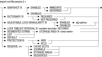

import-root-file-params-2

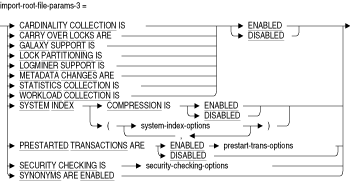

import-root-file-params-3
import-root-file-params-4
データベースに関連付けられているデータベース・ルート・ファイルの特性、またはデータベース全体に適用されるデータベース・ルート・ファイルに格納されている特性を制御するパラメータです。他のimport-root-file-params-1、import-root-file-params-2、import-root-file-params-3およびimport-root-file-params-4の詳細は、「CREATE DATABASE文」のroot-file-params-1、root-file-params-2、root-file-params-3およびroot-file-params-4の説明を参照してください。
