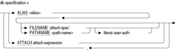

db-specification
有効な別名を1つ以上指定します。特定のデータベースを識別する別名は、そのデータベースが現在のアプリケーションのいずれかのモジュールで宣言されているか、ATTACH文によりアタッチされている場合にのみ有効です。ATTACH文は、db-specificationの一部として発行できます。
FILENAME 'attach-spec'
データベースにアクセスするために必要な完全または部分的な情報が含まれる引用符付き文字列です。
FILENAME引数を使用する場合、データベース定義に対する変更は、リポジトリではなくデータベース・システム・ファイルにのみ入力されます。FILENAMEを指定する場合、アプリケーションは実行時にこのファイル名を使用してデータベースにアタッチされます。
node-specおよびfile-specの詳細は、第2.2.8.1項を参照してください。

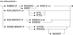

CREATE CACHE句
注意
CREATE CACHEは独立した文として発行できません。これは、CREATE DATABASE文またはIMPORT文の一部としてのみ使用できる句です。
また、行キャッシュはALTER DATABASE文のADD CACHE句を使用して作成できます。
頻繁に参照される行が、関連付けられたページがディスクに戻された場合もメモリー内に保持されるように、行キャッシュを作成します。これにより、最近参照された行のみがキャッシュされるため、バッファ全体をキャッシュするよりも、メモリー使用率が節約されます。
行キャッシュ領域の詳細は、「ALTER DATABASE文」および「CREATE SEQUENCE文」を参照してください。
環境
CREATE CACHE句は、CREATE DATABASE文またはIMPORT文でのみ使用できます。ADD CACHE句は、ALTER DATABASE文でのみ使用できます。
形式
引数
ALLOCATION IS n BLOCK
ALLOCATION IS n BLOCKS
キャッシュされた行が書き込まれる、行キャッシュ・ファイル(.rdc)の初期割当てを指定します。
ALLOCATION句が指定されない場合、ブロック内のデフォルト割当ては、このキャッシュのCACHE SIZEの約40%です。
行キャッシュがデータベースのチェックポイントに対して定義されている場合、この句は無視されます。

NUMBER OF RESERVED ROWS IS n
各ユーザーがキャッシュへの挿入用に予約できるキャッシュ行の最大数を指定します。プロセスにより、行をキャッシュに挿入するときに使用されるエントリが、キャッシュ内に予約または割り当てられます。効率を高めるため、複数のエントリが一度に予約されます。ユーザーが予約したリストがすべて使用されると、Oracle Rdbにより別のグループのエントリの予約が試行されます。デフォルトは20行です。
この値は、行キャッシュ内の使用可能なスロットの検索にも使用されます。初期パスで行キャッシュ全体が検索されるわけではありません。この値により、空きスロットを検索する行の最大数が指定されます。少なくとも1つの空きスロットが検出されると、挿入操作が実行されます。この初期検索で空きスロットが検出されない場合、空きスロットが見つかるまでOracle Rdbによりキャッシュの検索が続行されます。
NUMBER OF SWEEP ROWS IS n
スイープ操作中に、行キャッシュ・サーバー(RCS)・プロセスにより行キャッシュから再度データベースに書き戻される変更済の行の数を指定します。RCSは、変更済データでキャッシュが満杯であると通知を受けると、後続のトランザクションで行をキャッシュに挿入できるようにスイープを開始し、キャッシュ内に使用可能なスペースを作成します。スイープ行の数を、最初にキャッシュ内の合計行数の約5%に指定することをお薦めします。その後パフォーマンスを監視して、スイープ行の数を必要に応じて調整します。使用可能な値の範囲は、2〜524288である必要があります。指定しない場合、デフォルトは3000行です。
ROW LENGTH IS n BYTES
行キャッシュに割り当てられる各行の長さを指定します。行が行キャッシュ領域に対して大きすぎる場合、それらの行はキャッシュされません。ROW LENGTHは4バイトの次の倍数に丸められた、位置合せ済のロングワードです。
