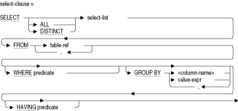

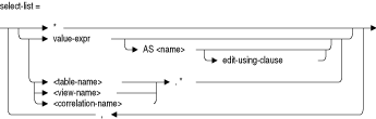

結果表を指定します。結果表は、選択式によって指定された条件を満たしている、1つ以上の表またはビューの列と行から導出された値の中間表です。これらの列と行が属する表またはビューは、SELECT文のFROM句で識別されます。SELECT文の基本要素を選択式と呼びます。選択式の詳細は、第2.8.1項を参照してください。
ホスト言語プログラムの結果表の行を取得するには、DECLARE CURSOR文を使用するか、またはシングルトン選択と呼ばれる特殊な形式のSELECT文を使用する必要があります。シングルトン選択の詳細は、「SELECT文: シングルトン選択」を参照してください。
SQLでは、SELECT文の句は次の順序で評価されます。
- FROM
- WHERE
- GROUP BY
- HAVING
- 選択リスト
- ORDER BY
- LIMIT TO
- OPTIMIZE
SELECT文の一般形式は、対話型SQLおよび動的SQLでのみ使用できます。

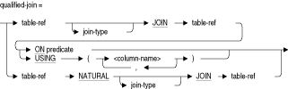

例8: Oracleサーバーのスタイル構文を使用した外部結合の実行
SQL> SELECT EMPLOYEES.EMPLOYEE_ID, JOB_CODE cont> FROM EMPLOYEES, CURRENT_JOB cont> WHERE EMPLOYEES.EMPLOYEE_ID= CURRENT_JOB.EMPLOYEE_ID(+); EMPLOYEES.EMPLOYEE_ID CURRENT_JOB.JOB_CODE 00164 DMGR 00165 ASCK 00166 DMGR 00167 APGM 00168 DMGR 00169 SPGM 00170 SCTR 00171 PRGM . . .
