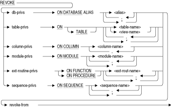

REVOKE文
データベース・オブジェクトのOracle Rdbアクセス制御リスト(ACL)のエントリから権限を削除するか、またはエントリを完全に削除します。アクセス制御リストの各エントリは、識別子(またはロール)とその識別子に割り当てられた権限のリストで構成されます。
ユーザーがデータベースで操作を実行しようとすると、SQLは、関連付けられているACLを上から下まで読み取って、そのユーザーの識別子を各エントリと比較します。SQLが最初の一致対象を見つけると、ただちにそのエントリにリストされている権限を付与して検索を中止します。前のエントリと一致しないすべての識別子はその後のエントリと比較され、一致しない場合は(失敗の結果として)エントリ[*,*]の権限がこれらの識別子に付与されます(このエントリが存在する場合)。ユーザー識別子[*,*]を持つエントリがない場合、一致していないユーザー識別子は、データベース、表または列へのすべてのアクセスを拒否されます。このため、エントリとリスト内でのその順序が重要になります。
データベース・オブジェクトのOracle Rdbアクセス制御リストでのエントリ作成またはエントリへの権限追加の詳細は、「GRANT文」を参照してください。

REVOKE文は次の環境で使用できます。
形式
引数
AFTER identifier
AFTER PUBLIC
POSITION n
ACL内のエントリの位置を指定します。AFTER引数またはPOSITION引数を省略すると、SQLは、ACL全体で、REVOKE文のFROM句で指定された識別子リストと一致する識別子リストを検索します。一致対象が見つかると、SQLは、権限リストで指定された権限を削除して、ACLエントリを変更します。一致対象がない場合、SQLはエラーを生成し、REVOKE文はACLに影響しません。
AFTER引数またはPOSITION引数を使用すると、リスト内の位置を指定できます。SQLはこの位置を起点として、REVOKE文のFROM句で指定された識別子と一致する識別子を含むACLエントリを検索します。

ON DATABASE ALIAS alias
ON TABLE table-name
ON COLUMN column-name
ON MODULE module-name
ON FUNCTION ext-routine-name
ON PROCEDURE ext-routine-name
ON SEQUENCE sequence-name
データベース・オブジェクトのACLにREVOKE文を適用するかどうかを指定します。ON句の任意の形式に対する名前のリストを指定できます。少なくとも関連表名を使用して列名を修飾する必要があります。
ON DATABASE ALIAS *
ON TABLE *
ON MODULE *
ON FUNCTION *
ON PROCEDURE *
ON SEQUENCE *
指定された型のすべてのオブジェクトのACLにREVOKE文を適用するかどうかを指定します。

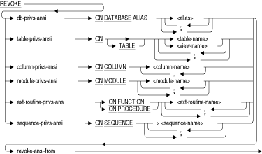

REVOKE文: ANSI/ISOスタイル
特定のユーザーがデータベース・オブジェクトに対して付与したOracle Rdbアクセス制御リストの権限を削除します。ANSI/ISOスタイルのアクセス権限セットの各エントリは、識別子とその識別子に割り当てられた権限のリストで構成されます。
ANSI/ISOスタイルのデータベースの場合、アクセス権限セットは順序に依存しません。アクセス権限セットのエントリと一致したユーザーは、データベース・オブジェクトに付与されているすべての権限およびPUBLICについて定義されている権限を取得します。アクセス権限セットにエントリがないユーザーは、PUBLICについて定義されている権限のみを取得します。PUBLIC識別子は、データベース・オブジェクトにアクセスできなくても、常にアクセス制御リストのエントリを持ちます。
データベース・オブジェクトのOracle Rdbアクセス制御リストでのエントリ作成またはエントリへの権限追加の詳細は、「GRANT文: ANSI/ISOスタイル」を参照してください。
形式
ON TABLE table-name
ON DATABASE ALIAS *
ON TABLE *
ON MODULE *
ON FUNCTION *
ON PROCEDURE *
ON SEQUENCE *
指定された型のすべてのオブジェクトのACLにREVOKE文を適用するかどうかを指定します。一部のオブジェクトで操作の権限が拒否された場合、REVOKEは中断されます。ただし、オブジェクトによっては保護の変更が適用されます。
