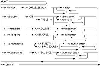

    GRANT文
    アクセス制御リスト(ACL)と呼ばれる、データベース、表、ビュー、列、モジュールまたは外部ルーチンに対するOracle Rdbアクセス権限セットのエントリに、権限を作成または追加します。ACLの各エントリは、識別子とその識別子に割り当てられた権限のリストで構成されます。
    • 各識別子では、ユーザーまたはユーザーのセットが指定されます。
    • 権限のリストでは、データベース、表、ビュー、列、モジュールまたは外部ルーチンに対して、ユーザーまたはユーザー・グループが実行可能な操作が指定されます。
    ユーザーがデータベースで操作を実行しようとすると、SQLは、関連付けられているACLを上から下まで読み取って、そのユーザーの識別子を各エントリと比較します。SQLが最初の一致対象を見つけると、ただちにそのエントリにリストされている権限を付与して検索を中止します。以前のエントリと一致しない識別子はすべて、最終的に(SQLキーワードPUBLICと等しく)エントリ[*,*]になります。識別子[*,*]を持つエントリがない場合、一致していない識別子のユーザーは、データベース、表、ビュー、列、モジュールまたは外部ルーチンへのすべてのアクセスを拒否されます。
    このため、エントリとリスト内でのその順序が重要になります。
    Oracle Rdbのデフォルトの保護体系では、新しいデータベース、表、ビュー、列、モジュールまたは外部ルーチンを作成すると、DBCTRLを含め、そのオブジェクトに対するすべてのアクセス権を受領します。そのオブジェクトのすべての他のユーザーにはアクセス権が付与されません。Oracle Rdbのデフォルトの保護体系で作成された表やビューの場合、表やビューの作成者はDBCTRLを含め、そのオブジェクトに対するすべてのアクセス権を受領し、他のすべてのユーザーにはアクセス権が付与されません。
    DBCTRLアクセス権により、オブジェクトの作成者は他のユーザーにDBCTRLを付与できます。データベース内に作成する新しい表のデフォルトの保護設定を調整する方法の詳細は、「使用方法」を参照してください。
    データベース、表、列、モジュールまたは外部ルーチンに対するOracle Rdbアクセス権限セットのエントリから権限を削除する場合、またはエントリを完全に削除する場合は、「REVOKE文」を参照してください。
    環境
    GRANT文は次の環境で使用できます。
    • 対話型SQL内
    • プリコンパイル対象のホスト言語プログラムに埋め込まれる場合
    • 非ストアドSQLモジュールの非ストアド・プロシージャの一部として
    • 動的SQLで動的に実行される文として
    形式

    db-privs
    table-privs
    column-privs
    module-privs
    ext-routine-privs
    sequence-privs
    既存のACLエントリに追加する、または新しいACLエントリに作成する権限リストを指定します。特定の権限キーワードで許可される操作は、その権限がデータベース、表、列、モジュール、外部ルーチンまたはシーケンスのいずれに付与されているかで異なります。

    INSERT データベースに定義された表へのデータの格納。 表へのデータの格納。列権限または順序権限には適用されない。
    OPERATOR 適用不可。構文的には許可されるが、実装されない。今後のバージョンのため予約。 適用不可。構文的には許可されるが、実装されない。今後のバージョンのため予約。
    REFERENCES 適用不可。ただし、構文的には許可される。 表または列のデータを参照する制約の定義。LIKE句を使用する表の定義。それらのオブジェクトを参照するシノニムの定義。
    SECURITY 多数のデータベース権限を無視。 適用不可。
    SELECT データベースへのアタッチとそのデータベースに定義された表からのデータの読取り。 表からのデータの読取りまたはシーケンスのNEXTVAL疑似列およびCURRVAL疑似列の参照。列権限には適用されない。
    SHOW 適用不可。構文的には許可されるが、実装されない。今後のバージョンのため予約。 適用不可。構文的には許可されるが、実装されない。今後のバージョンのため予約。
    UPDATE データベースに定義された表のデータの更新。 表または列のデータの更新。
