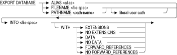

中間形式でデータベースのコピーを作成します。IMPORT文を使用して、EXPORT文によって作成された交換ファイル(ファイル拡張子.rbr)からOracle Rdbデータベースを再構築します。IMPORT文とともにEXPORT文を使用すると、他の方法では不可能なOracle Rdbデータベースの変更を実行できます。EXPORT文は、データベースを.rbrファイルにアンロードします。IMPORT文は、ALTER文で可能な変更と不可能な変更の両方を加えて、データベースを再作成します。詳細は、「IMPORT文」を参照してください。
EXPORT文は、対話型SQLでのみ使用できます。
ALIAS alias
FILENAME file-spec
PATHNAME path-name
.rbrファイルに書き込むソース・データベース・ファイルを指定します。
- ALIAS引数ではアタッチ済のデータベースの別名を指定します。エクスポートするデータベースがすでにアタッチされている場合、ALIASを指定すると、データベースへの別のアタッチのオーバーヘッドとアタッチによるロックを回避できます。
- FILENAME引数およびPATHNAME引数はともに、データベースに関連付けられたデータベース・ルート・ファイルを識別します。リポジトリ・パス名を指定する場合は、パス名により間接的にデータベース・ルート・ファイルが指定されます。EXPORT文では、リポジトリの定義は変更されないため、PATHNAME引数とFILENAME引数の影響による相違はありません。
FORWARD_REFERENCES
NO FORWARD_REFERENCES
EXPORT文ではデータベース内のすべての依存関係を分析して、どのファンクションおよびプロシージャが他の定義によって参照されているかを判断します。IMPORTでは厳密な順序で各オブジェクト・タイプを定義するため、その定義の前に一部の定義を使用する場合があります。たとえば、表はモジュールより先に定義されますが、表はモジュールからSQLファンクションをコールすることがあります。FORWARD_REFERENCESオプションでは、EXPORTで最初にこれらのルーチンを交換ファイルに保存して、その使用前にIMPORTで宣言できるように要求します。詳細は、「DECLAREルーチン文」を参照してください。デフォルトはFORWARD_REFERENCESです。Oracle Rdb 7.1.0.4より前のバージョンで交換ファイルを使用する場合は、NO FORWARD_REFERENCESオプションを使用してこの情報を除外してください。
INTO file-spec
EXPORT文で作成した.rbrファイルの名前を指定します。オプションでファイル仕様にデバイスおよびディレクトリ仕様を組み込ます。literal-user-auth
データベース(特にリモート・データベース)へのアクセスに使用するユーザー名およびパスワードを指定します。このリテラルにより、EXPORT文でユーザー名およびパスワードの情報を明示的に指定できます。
USER 'username'
データベース・システムで権限チェックに使用されるオペレーティング・システムのユーザー名を指定する文字列リテラルを定義します。USING 'password'
USER句で指定されているユーザー名に対するユーザーのパスワードを指定する文字列リテラルを定義します。WITH DATA
WITH NO DATA
EXPORT文で作成する.rbrファイルに、データベースに含まれるデータとメタデータを含めるか、またはメタデータのみを含めるかを指定します。デフォルトはWITH DATAです。WITH NO DATAオプションを指定すると、EXPORT文によりメタデータがソース・データベースから.rbrファイルにコピーされますが、データはコピーされません。IMPORT文を使用すると、メタデータがソース・データベースのものと同一の空のデータベースが生成されます。
