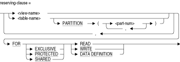

PARTITION (part-num)
PARTITIONをRESERVING句と使用することにより、表のパーティションのサブセットのみが予約されるよう数値パーティション番号のリストを指定します。たとえば、アプリケーションは複数の処理ジョブを発行し、各ジョブによってEXCLUSIVEアクセス用として表のパーティションが個別に予約されるようにできます。この句を省略すると、デフォルトでは、すべてのパーティションが予約されます。アプリケーションがパーティションを参照したときに表が予約されていない場合、エラーがレポートされます。
part-num
パーティションの数値識別子です。パーティションには1から順に番号が付けられます。CREATE INDEX文では、これらの値が割り当てられ、RDB$STORAGE_MAP_AREAS表のRDB$ORDINAL_POSITION列に記録されます。
READ
WRITE
DATA DEFINITION
ロック・タイプを指定します。これらのキーワードにより、予約している表に対する操作内容を宣言します。
READは、表からデータの読取りのみを行う場合に使用します。読取り専用トランザクションの場合、これがデフォルトです。
WRITEは、表のデータを挿入、更新または削除する場合に使用します。読取り/書込みトランザクションの場合、これがデフォルトです。読取り専用トランザクションにはWRITEを指定できません。
DATA DEFINITIONは、他のユーザーと同時に同じ表でメタデータを作成または変更する場合に使用します。この句は、読取り/書込みトランザクションでのみ使用できます。詳細は、「使用方法」を参照してください。

RESERVING table-name
RESERVING view-name
トランザクション中にロックする表をリストします。トランザクションでアクセスされるすべての永続実表が含まれます。作成または宣言された一時表は予約できません。
RESERVING句を使用して表を指定する場合、アクセスできるのは、予約した表のみです。ただし、RESERVING句でのビューの指定は、ビューの基となる実表の指定と同義です。
