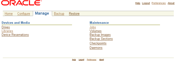

「管理」タブ
管理オプションを表示するには、「管理」タブをクリックします。図3-3は「管理」ページの例です。
図3-3 「管理」タブ
「管理」ページを示しています。
「図3-3 「管理」タブ」の説明
「管理」ページは2つのメイン・セクションに分かれています。
デバイスとメディア
このセクションには次のリンクがあります。
  • ドライブ
    ボリュームやデバイス、あるいはボリュームをマウントするかアンマウントするか、などのステータスを決定するには、このリンクをクリックします。
  • ライブラリ
    ライブラリを表示および制御するには、このリンクをクリックします。
  • デバイス予約
    私的に利用するデバイスを予約および予約解除するには、このリンクをクリックします。
メンテナンス
  • ジョブ
    管理ドメインのジョブを管理するには、このリンクをクリックします。バックアップおよびリストア・ジョブのステータスを表示できます。
  • ボリューム
    カタログのすべてのボリュームをフィルタリングしてから表示するには、このリンクをクリックします。検索範囲を小さくするため結果をフィルタリングできます。ボリュームは、8mmテープなどの1個のメディアを表します。ボリュームには1つ以上のバックアップ・イメージが含まれます。
  • バックアップ・イメージ
    バックアップ・イメージを管理するには、このリンクをクリックします。バックアップ・イメージはバックアップ処理の生成結果です。
  • バックアップ・セクション
    バックアップ・セクションを表示および削除するには、このリンクをクリックします。バックアップ・セクションは1つの物理ボリュームを占める、バックアップ・イメージの一部です。
  • チェックポイント
    進行中、失敗、および終了状態にあるNDMPバックアップを示すチェックポイントを一覧表示および削除するには、このリンクをクリックします。
  • デーモン
    デーモンを管理し、デーモン・プロパティを制御および表示するには、このリンクをクリックします。

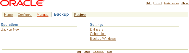

「バックアップ」タブ
バックアップ・イメージ・オプションを表示するには、「バックアップ」タブをクリックします。図3-4はページの例です。
図3-4 「バックアップ」タブ
「バックアップ」ページを示しています。
「図3-4 「バックアップ」タブ」の説明
「バックアップ」ページは2つのメイン・セクションに分かれています。
操作
このセクションには「すぐにバックアップ」リンクがあります。現在のデータセット・ファイルで記述されているデータについて1回かぎりのバックアップを実行するには、このリンクをクリックします。
設定
  • データセット
    データセット・ファイルを構成するには、このリンクをクリックします。データセット・ファイルにはバックアップを行うデータが記述されます。
  • スケジュール
    バックアップ・スケジュールを構成するには、このリンクをクリックします。バックアップ・スケジュールにはバックアップを実行する頻度が記述されます。
  • バックアップ・ウィンドウ
    バックアップ・ウィンドウを構成するには、このリンクをクリックします。バックアップ・ウィンドウは、スケジュール済バックアップを実行する時間範囲を表します。
