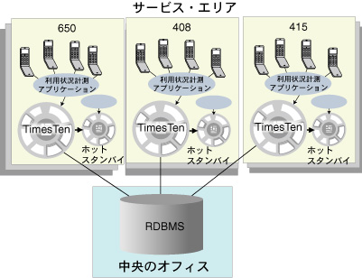

市外局番で区別される、地理的に異なる位置で開始および終了する通話のリアルタイム処理を行うため、図2.1に示すように、個別の利用状況計測アプリケーションとTimesTenノードを組み合せて配置します。ローカル・ノードでは、通話ごとに通話の開始と終了について個別の記録を保存します。これは、あるノードで開始を検出した携帯の通話が、別のノードで終了を検出されることがあるためです。
図2.1 使用データの分散収集
この使用例の場合、TimesTenでは、比較的わずかなパフォーマンスの低下で、各表で数百万行を管理できるので、中央のRDBMSデータベースより優れたパフォーマンスが得られます。このため、各TimesTenノードは縦方向に拡張し、環境全体はTimesTenノードを追加するたびに横方向に拡張します。
収益に影響する、TimesTenに対するトランザクション(挿入/更新)は永続性を保つ必要があるため、ディスク・ベースのロギングが使用されます。データの可用性を保証するには、各TimesTenノードを、ホットスタンバイ・ノードにレプリケートします。

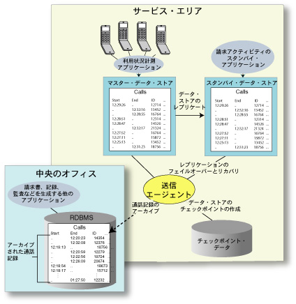

この会社は、各TimesTenノードで実行する、送信エージェントという特別なバックグラウンド・コンポーネントを実装します。図2.2に示すように、送信エージェントは、ODBCダイレクト・ドライバによってTimesTenに、またIPCによってリモートRDBMSデータベースにローカルに接続します。送信エージェントの目的は、レプリケーションのフェイルオーバーとリカバリの処理、チェックポイントの管理および統計情報の更新に加えて、TimesTenの記録を定期的に中央のRDBMSデータベースにアーカイブすることです。メイン・ノードで障害が発生すると、送信エージェントが、TimesTenスタンバイ・ノード上の冗長な利用状況計測アプリケーションに携帯利用者を移動します。
顧客が携帯の通話を開始、受信および終了するたびに、アプリケーションはアクティビティの記録をそのTimesTenのCalls表に挿入します。各通話記録には、タイムスタンプ、一意識別子、開始ホストのIPアドレスおよび使用されたサービスに関する情報が含まれます。
送信エージェントは、Calls表の最初の5000行を定期的に選択し、高速バッチ処理を使用して、それらを中央のRDBMSにアーカイブします(SQL SELECTの結果セットを最初のN行の値に制限して、通話のリアルタイム処理に及ぼす影響を小さくし、アーカイブするデータを管理可能なサイズに維持します)。送信エージェントは、通話記録が中央RDBMSデータベースに正常にアーカイブされたことを確認すると、それらをTimesTenから削除します。送信エージェントが通話をアーカイブする間隔は、通話の負荷と現在のデータ・ストアのサイズによって動的に変化します。
図2.2 通話記録をアーカイブする送信エージェント

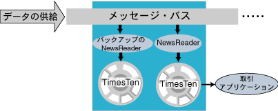

リアルタイム取引価格サービスには、NewsReaderの処理が含まれ、ニュース・ワイヤーから絶えずデータが供給される、TIBCO SmartSocketsやRendezvousなどのリアルタイム・メッセージ・バスから入電するデータを読み取ります。各NewsReaderは、独立してバスからデータを読み取って別のTimesTenデータ・ストアにデータを挿入する、バックアップのNewsReaderと対になっています。この方法では、メッセージ・バスを使用して、冗長性のために入電データを2つのTimesTenデータ・ストアに分岐させています。この使用例では、メッセージ・バスのデータを分岐させる方が、TimesTenレプリケーションを使用するより効率的です。
各ペアでは、一方のNewsReaderが取引アプリケーションで株式データを使用可能にし、もう一方がホットスタンバイ・バックアップとして動作して、障害発生時にアプリケーションで使用されます。現在のロードでは、4組のNewsReaderのペアが必要ですが、将来的にはさらにNewsReaderのペアを追加して、Web、ポケットベル、携帯電話などを介してリアルタイム取引価格を他のタイプの顧客に配信できます。
図2.3 メッセージ・バスからのデータの収集

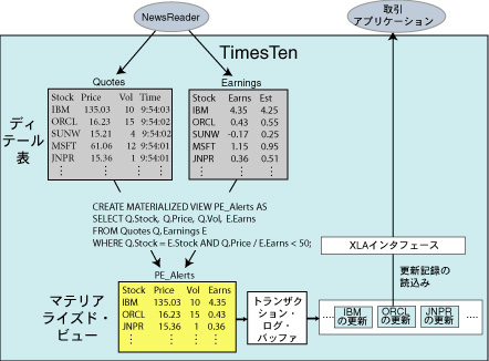

図2.4に示すように、NewsReaderは、TimesTenデータ・ストアのQuotes表の株価データを更新します。それよりも動的でない利益データは、Earnings表で更新されます。Quotes表およびEarnings表のStock列は、外部キー関係を介してリンクされています。
取引アプリケーションの目的は、50未満の株価収益率を持つ株式のみ追跡し、いくつかの内部ロジックを使用して、現在の株価と取引量を分析し、取引機能の別の部分を使用して取引を行うかどうか判断することです。取引アプリケーションでは、最大のパフォーマンスを得るために、関心のある株式の更新について、TimesTenトランザクション・ログAPI(XLA)を使用してTimesTenトランザクション・ログを監視する、イベント機能を実装します。
こうした更新に対して、できるかぎり高速なアクセスを実現するために、マテリアライズド・ビューPE_Alertsを作成します。このマテリアライズド・ビューには、Quotes表のPrice列とEarnings表のEarns列から株価収益率を計算するWHERE句があります。XLAイベント機能を使用して、マテリアライズド・ビューの価格更新についてトランザクション・ログを監視することによって、取引アプリケーションは取引基準に一致する株式のアラートのみを受信します。

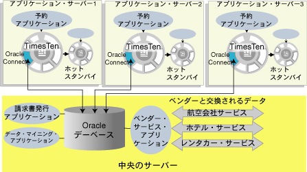

オンライン旅行代理店CustomTravel.comは、Webベースの対話型旅行サービスを提供します。会社は各顧客の広範囲のプロファイルを保持して、航空会社、旅行先、レンタカー、ホテルなどに関する旅行履歴と個人的な嗜好を含む特徴を記録します。これらのプロファイルは、予約アプリケーションによって使用され、各顧客に個人向け対話型旅行計画セッションを提供します。
図2.5の下部に示すように、会社のシステムには中央サーバーが含まれ、バックエンド・アプリケーション、および顧客プロファイルと予約データを保存するOracleデータベースをホストします。予約データには、航空便のスケジュール、利用可能な座席、ホテル、レンタカー利用の有無、さらに旅行業界ベンダーからの類似情報が含まれます。この予約データは、会社とその旅行ベンダー間の通信を管理するベンダー・サービス・アプリケーションによって、Oracleデータベースで定期的に更新されます。
予期される最大1000の顧客の同時実行セッションを効率的に管理するため、この会社では、図2.5の上部に示すように、サービス地区全域にいくつかのアプリケーション・サーバーを分散させています。各アプリケーション・サーバーは、個別の予約アプリケーションを含み、顧客セッション・データをローカルTimesTenデータ・ストアにキャッシュします。可用性を保証するために、各TimesTenデータ・ストアがホットスタンバイ・データ・ストアにレプリケートされます。
図2.5 OracleデータをキャッシュするCache Connectの使用
各TimesTenデータ・ストアのセッション・データには、予約データのコピーと、中央のOracleデータベースに保存されている特定の顧客プロファイルが含まれます。このOracleデータはTimesTenキャッシュ・グループにキャッシュされ、TimesTenのCache Connect to Oracle機能を使用してTimesTenとOracle間で伝播されます。
TimesTenのCache Connect to Oracleでは、定期的に中央Oracleデータベースの予約データをTimesTenデータ・ストアのキャッシュ・グループにリフレッシュします。顧客プロファイルは別のキャッシュ・グループにキャッシュされています。顧客がログオンすると、予約アプリケーションは、顧客プロファイル・キャッシュ・グループのキャッシュ・インスタンスとして、中央Oracleデータベースからその顧客のプロファイルをロードします。目的地や日付などの初期情報について顧客に問合せを行った後、予約アプリケーションは、TimesTenキャッシュの顧客プロファイルを使用して、最も関心のあるデータを顧客に提供するように予約データをフィルタ処理するSELECT問合せを作成します。
顧客がセッションを完了すると、航空便、ホテルなどの最終的な選択がTimesTenからOracleにフラッシュされます。空き領域が必要になると、Cache Connect to Oracleは非アクティブの顧客プロファイルのキャッシュ・インスタンスをTimesTenからOracleにエージ・アウトします。
最終的な予約とスケジュールのデータはすべてOracleデータベースに保存されます。Oracleデータベースは、各TimesTenデータ・ストアと比較するとかなり大規模です。Oracleデータベースに最もアクセスするのは、TimesTenのリアルタイム・パフォーマンスは必要ないが、大量のデータにアクセスする必要があるアプリケーションです。このようなアプリケーションには、旅行ベンダーが提供する予約データを更新し、TimesTenが提供する最終的な予約をベンダーに確認する、会社のベンダー・サービス・アプリケーションと、選択したサービスの代金を顧客の口座に請求し、請求書を発行する、請求書発行アプリケーションが含まれます。別のOracleアプリケーションは、履歴データを分析し、旅行の時期、旅行の期間、旅行に同行した家族の人数と関連させて予約パターンを判断する、会社のデータ・マイニング・アプリケーションです。このアプリケーションの結果は、旅行の閑散期に料金の割引を提示することによって、収益全体を改善するために使用されます。
