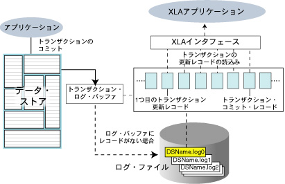

XLAは次のいずれかのモードで動作します。
永続モードの場合、XLAは、更新レコードをトランザクション・ログ・バッファまたはログ・ファイルから直接取得します。レコードがバッファ内に存在しない場合は、図8.1に示すように、ディスク上のログ・ファイルから更新レコードを取得します。
図8.1 永続モードのXLA

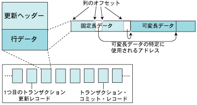

返される各レコードには、固定長の更新ヘッダー(ttXlaUpdateDesc_t)と、内部書式に従って保存された1行または2行のデータが含まれます。更新ヘッダーには、更新行が適用される表、そのレコードがトランザクションの最初のレコードかまたは最後(コミット)のレコードか、レコードが表すトランザクション・タイプ、返される行データの長さ、および更新された列(存在する場合)が記述されます。
データの更新を反映するレコードの場合は、2行が返され、更新前と更新後の行データがレポートされます。各行のデータの最初の部分は固定長データで、その後ろに可変長データが続きます。アプリケーションからttXlaGetColumnInfo関数をコールすると、特定の表の列のオフセットとサイズを取得できます。XLAがその表のレコードを返すと、返された行の固定長部分の列は、ttXlaGetColumnInfoで返されたオフセットに格納されます。可変長データの場合、図8.3に示すように、行の固定長部分のオフセットにあるデータは、行の可変長部分の実データの位置の算出に使用されるアドレスです。
図8.3 更新レコードの内容
