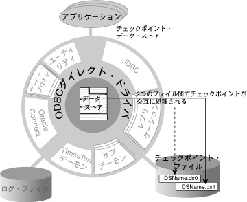

チェックポイントを使用すると、データ・ストアのスナップショットがディスク上のファイルに転送されます。システム障害が発生した場合、TimesTenでは、ログ・ファイルとともにチェックポイント・ファイルを使用して、データ・ストアをクラッシュ前の状態(トランザクションの一貫性を保つ最後の状態)にリストアできます。アプリケーションではttCkpt()またはttCkptBlocking()プロシージャをコールすることで、チェックポイント処理を開始できます。
TimesTenでは、データ・ストアごとに2つのチェックポイント・ファイルDataStoreName.ds0とDataStoreName.ds1が保持されます。データ・ストアのディスクへのチェックポイント処理が行われると、TimesTenは2つのチェックポイント・ファイルのうち最も古いファイルを上書きします。
最後のチェックポイント処理以降に変更されたデータのみが、チェックポイント・ファイルに再書込みされます。チェックポイント処理では、最後のチェックポイント以降に変更されたブロックのデータ・ストアをスキャンします。次に、それらの変更についてチェックポイント・ファイルを更新し、不要なログ・ファイルを削除します。

図7.2 チェックポイント処理

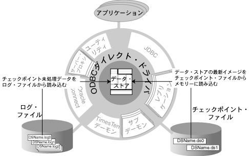

システム・クラッシュやプロセス障害によって、データ・ストアが無効または破損すると、データ・ストアへのすべての接続が無効になります。アプリケーションが障害のあったデータ・ストアに再接続すると、サブデーモンがデータ・ストアに新しいメモリー・セグメントを割り当て、チェックポイント・ファイルおよびログ・ファイルからそのデータをリカバリします。
リカバリ中、最新のチェックポイントがメモリーに読み込まれ、永続的にコミットされたすべてのトランザクションが適切なログ・ファイルからロールフォワードされます。コミットされていないトランザクション、またはロールバックされたトランザクションはリカバリされません。

図7.3 ログおよびチェックポイント・ファイルからのリカバリ
