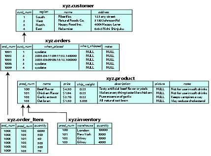

TimesTenのデモ・スキーマ
TimesTen Javaのデモは、単純な注文処理データベースを想定したTimesTenのデモ・スキーマで動作するよう設計されています。データ・ストアをTimesTenのデモ・スキーマに移入するには、install_dir/demo/tutorial/datfiles/input0.datを実行します。詳細は、「TimesTen Javaのデモの実行」を参照してください。input0.datファイルでは、次の表が作成されます。
