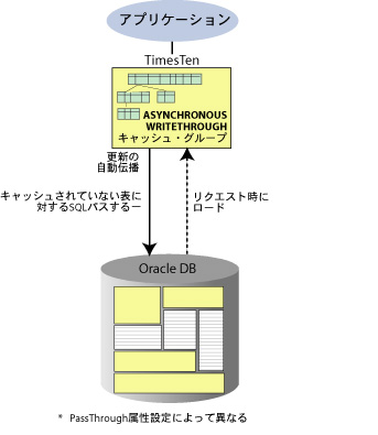

ASYNCHRONOUS WRITETHROUGH(AWT)キャッシュ・グループでは、TimesTenでキャッシュ・データを更新し、Oracleに伝播するというSWTキャッシュ・グループの場合と同様のキャッシュ動作が実行されます。TimesTenコミットはOracleコミットとは非同期に発生するため、AWTキャッシュ・グループのレスポンス時間はSWTキャッシュ・グループより短縮されます。これによって、TimesTenトランザクションは、Oracleトランザクションのコミットを待機することなく継続して実行できます。AWTキャッシュ・グループは、Oracleデータベースの停止時に更新することもできます。これらの更新は、Oracleデータベースでの処理を再開すると、Oracleデータベースに適用されます。
図2.10は、TimesTenキャッシュ・グループの更新がOracleに非同期にレプリケートされることを示しています。AWTキャッシュ・グループでは、キャッシュ・グループが含まれているデータ・ストアのキャッシュ・エージェントとレプリケーション・エージェントの両方を起動する必要があります。キャッシュ・エージェントによって、キャッシュをロードおよびリフレッシュできます。キャッシュをアンロードする場合、キャッシュ・エージェントが稼働している必要はありません。
AWTキャッシュ・グループは、CREATE ASYNCHRONOUS WRITETHROUGH CACHE GROUP文によって作成されます(Cache Connect for Oracleの伝播動作の詳細は、「PROPAGATE」属性を参照)。
AWTキャッシュ・グループを使用するには、「Oracleユーザーの作成および権限の設定」に示されているOracle権限が必要です。また、キャッシュ・エージェントおよびレプリケーション・エージェントを起動する前に、ttCacheUidPwdSetプロシージャを使用してキャッシュ管理ユーザーIDおよびパスワードを設定する必要があります。詳細は、「AWTキャッシュ・グループのレプリケーション・エージェントの起動」を参照してください。
図2.10 ASYNCHRONOUS WRITETHROUGHキャッシュ・グループ
AWTキャッシュ・グループを使用すると、トランザクションはTimesTenとOracleで非同期にコミットされます。このため、アプリケーションでは、変更がOracleにコミットされるタイミングを特定できません。
