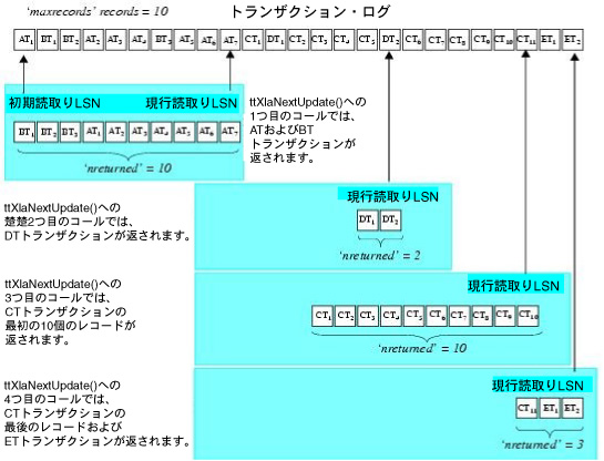

ttXlaNextUpdateまたはttXlaNextUpdateWaitによって返されるレコードの実際の数は、nreturned 出力パラメータで示されるように、maxrecords パラメータの値より小さい場合があります。図3.6に、例を示します。この例では、maxrecordsが10で、7つのレコードで構成されているトランザクションATおよび3つのレコードで構成されているトランザクションBTがログに含まれています。この場合、両方のトランザクションが同じバッチで返され、 maxrecords および nreturned の両方の値が10になります。ただし、ログ内のその次の3つのトランザクションは、11個のレコードで構成されているCT、2つのレコードで構成されているDTおよび2つのレコードで構成されているETになります。CTのコミット・レコードの前にDTのコミット・レコードが書き込まれるため、次にttXlaNextUpdateをコールすると、DTトランザクションの2つのレコードが返され、nreturnedの値は2になります。その次にttXlaNextUpdateをコールすると、XLAによって、CTトランザクションの合計レコード数がmaxrecordsを超えていることが検出され、このトランザクションのレコードが2つのバッチで返されます。1つ目のバッチには、CTトランザクションの最初の10個のレコード(nreturned = 10)が含まれます。2つ目のバッチには、CTトランザクションの最後のレコードおよびETトランザクションの2つのレコード(ETトランザクションの後のトランザクションのコミット・レコードが次の7つのレコード内で検出されない場合)が含まれます。
