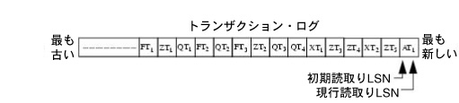

アプリケーションが最初にXLAを初期化し、XLAハンドルを取得した時点では、現行読取りLSNポインタは初期読取りLSNポインタと同じです。図3.2に示すように、両方ともデータ・ストアに最後に書き込まれたレコードを指しています。
図3.2 永続XLAハンドルを初期化した時点でのLSNの位置
永続XLAハンドルを初期化した時点でのLSNの位置[説明]

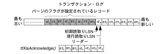

ttXlaGetLSNおよびttXlaSetLSN関数を使用すると、レコードを再度読み取ることができます(「ブックマークの位置の変更」を参照)。ただし、図3.4に示すように、ttXlaAcknowledge関数をコールすると、ブックマークの初期読取りLSNおよび現行読取りLSNが永続的に再設定されます。ttXlaAcknowledge関数をコールして初期読取りLSNを再設定すると、以前に読み取られたすべてのトランザクション・レコードにパージのフラグが設定されます。初期読取りLSNを再設定すると、ttXlaSetLSN関数を使用して元に戻し、以前に読み込んだトランザクションを再度読み取ることはできません。
図3.4 ttXlaAcknowledgeによるブックマークの再設定
ttXlaAcknowledge resets bookmark[説明]
