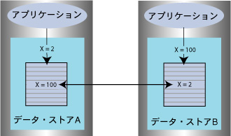

図8.1に、次の表に示す状況で値Xに対して発生する更新競合の結果を示します。
| 注意: | 挿入の競合から発生する一意競合は、更新競合に類似したパターンになります。ただし、競合は行全体に影響します。 |
更新競合または挿入競合を確認しないでそのままにしておくと、マスターとサブスクライバのデータ・ストアは互いに同期しなくなります。正しいデータ・ストアを判断することが困難、または不可能になる場合さえあります。
更新競合では、トランザクションで多数のデータ項目が更新された場合でも、一部の項目で競合が発生する可能性があります。トランザクションの結果は、レプリケーションによって少し上書きされるのみで、ほとんどが競合の影響を受けません。このような競合を無視すると、アプリケーション・データのトランザクションの一貫性が損なわれます。
更新競合が発生した場合、および行のバージョンごとに更新された列が異なる場合は、行に対する主キー以外のフィールドがレプリケート表間で異なる場合があります。

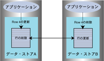

図8.2に、次の表に示す状況でRow 4に対して発生する削除/更新競合の結果を示します。
TimesTenは削除/更新競合を検出およびレポートすることはできますが、解消することはできません。このような状況では、マスターとサブスクライバのデータ・ストアは互いに同期しなくなります。
TimesTenでは、このような競合が発生した後のデータ・ストア間の同期は保証できませんが、最新のトランザクションが各データ・ストアに適用されることは保証されます。削除のタイムスタンプが更新のタイムスタンプより新しい場合は、各データ・ストアで行が削除されます。更新のタイムスタンプが削除のタイムスタンプより新しい場合は、ローカル・データ・ストアで行が更新されます。ただし、その行は他方のデータ・ストアでは削除されているため、レプリケート対象の更新は破棄されます。レポートの例は、「削除/更新競合のレポート」を参照してください。
