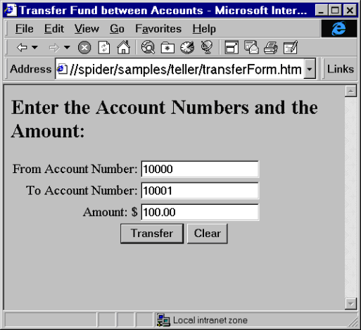

次の図の「transferForm.htm の例」のフォームは、transferForm.htm によって生成されます。このページは、入力用のフォームを表示します。このページは、3 つのテキスト・フィールド (2 つの口座番号の入力フィールドとドル金額の入力フィールド) と、TRANSFER サービスを呼び出すときに使用するボタンで構成されています。
transferForm.htm の例

[From Account Number]、[To Account Number]、および [Amount] フィールドに入力します。BankApp では、10000 および 10001 が口座番号として有効です。[Transfer] ボタンを押します。フォームで入力されたデータは、Web サーバに送信され、このフォームの ACTION フィールドで指定されている tlr.asp で処理されます。

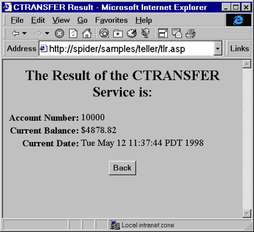

テンプレートが処理されると、次の図のような HTML の結果ページがクライアントに返されます。
tlr.asp 結果ページ
