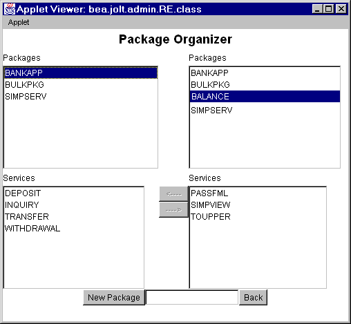

パッケージを追加する
サービスの新規グループを追加する必要がある場合は、サービスを追加する前に新規パッケージを作成しておく必要があります。図の「[Package Organizer] ウィンドウ」は、新規パッケージの BALANCE を [Packages] リストボックスに追加する手順を示しています。
パッケージを追加する手順
  1. リポジトリ・エディタの [Logon] ウィンドウの [Packages] をクリックして、 [Packages] ウィンドウを表示します。
  2. [Package Organizer] を選択すると、図の「[Package Organizer] ウィンドウ」に示す ような [Package Organizer] ウィンドウが表示されます。
    このウィンドウの詳細については、「[パッケージ・オーガナイザ] ウィンドウの説明」を参照してください。
  3. [Package Organizer] ウィンドウで [New Package] をクリックします。
    テキスト・フィールドが入力可能になります。
  4. 新規パッケージの名前 (32 文字以内) を入力し、Enter キーを押します。
    新しい名前 (前の図では BALANCE) が [Packages] リストボックス内に順不同で表示されます。

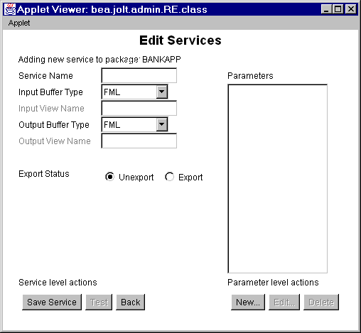

次に示すような [Edit New Services] ウィンドウを使って、新しいサービスを追加します。
[Edit Services] ウィンドウ : 新規パッケージの追加
サービスを追加するウィンドウの説明
次の表は、[package] ウィンドウ内のパッケージにサービスを追加するオプションの説明です。

サービスを追加する手順
  1. リポジトリ・エディタの [Logon] ウィンドウで [Services] を選択します。
    図の「[Services] ウィンドウの例」 に示すような [Services] ウィンドウが表示されます。
  2. サービスを追加するパッケージを選択します。
    サービスを追加するパッケージを後で決める場合は、パッケージ・オーガナイザを使ってサービスを別のパッケージに移動します。(その他の情報については、「パッケージ・オーガナイザを使ってサービスをグループ化する」を参照してください。)
  3. [Services] ウィンドウで [New] を選択して、図の「[Edit Services] ウィンドウ : 新規 パッケージの追加」に示すような [Edit Services] を表示します。
  4. [Service Name] テキスト・フィールドを選択して入力可能な状態にします。
  5. 追加する新しいサービスの名前を入力します。
  6. 入力バッファ型を選択します。
    出力バッファ用のバッファ型には、入力バッファ用に選択されたバッファ型が自動的に選択されます。ただし、このバッファ型は別のバッファ型に変更することができます。
  7. [Save Service] を選択して、新規に作成したサービスを保存します。

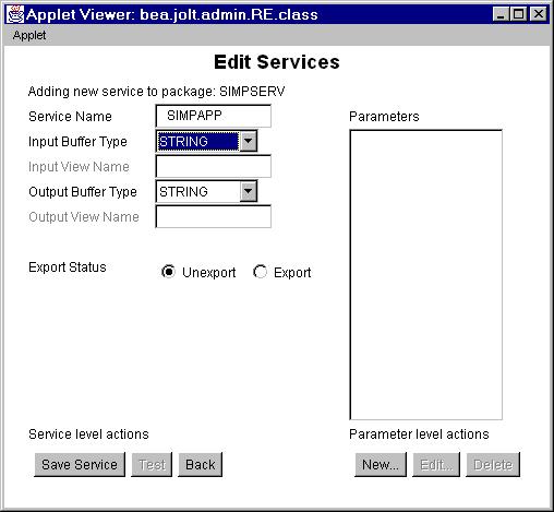

CARRAY または STRING をサービス・バッファ型として選択する
新規サービスのバッファ型として CARRAY または STRING を選択すると、サービスのパラメータに追加できるデータ型は、CARRAY または STRING に限定されます。「パラメータを追加する」および「パラメータのデータ型として CARRAY または STRING を選択する」を参照してください。詳細については、「Jolt クラス・ライブラリを使う」を参照してください。
次の図は、STRINGをサービス SIMPAPP のバッファ型に選択した [Edit Services] ウィンドウの例です。
[Edit Services] ウィンドウ : STRING バッファ型を選択

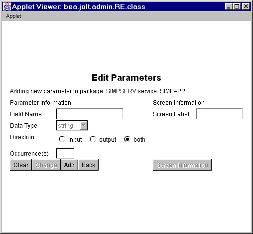

パラメータを追加する
[Edit Services] ウィンドウの [Parameter level actions] で [New] をクリックすると、[Edit Parameters] ウィンドウが表示されます。次の図の機能を確認してください。このウィンドウを使って、サービスのパラメータや画面に関する情報を入力します。
[Edit Parameters] ウィンドウ : パラメータを追加する
パラメータを追加するウィンドウの説明

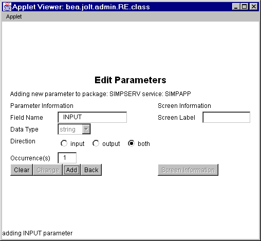

パラメータを追加する手順
  1. [Field Name] を選択してフィールドを入力可能にし、フィールド名を入力します。
    注記 バッファ型が FML または VIEW の場合、フィールド名は FML か VIEW の対応するパラメータのフィールド名に一致している必要があります。
  2. データ型を選択します。
  3. [input]、[output]、[both] のいずれかのラジオ・ボタンを選択して方向を指定しま す。
  4. [Occurrences] テキスト ・フィールドを選択して入力可能にしてから、オカレンス の回数を入力します。
  5. [Add] を選択して、情報を追加します。[Add] を実行してもパラメータは保存され ません。
  6. [Edit Services] ウィンドウで [Save Service] をクリックして、そのパラメータを サービスの一部として保存します。
    警告 [Back] を選択する前に [Save Service] を選択しないと、パラメータはサービスの一部として保存されません。
  7. [Back] をクリックして [Edit Services] ウィンドウに戻ります。
