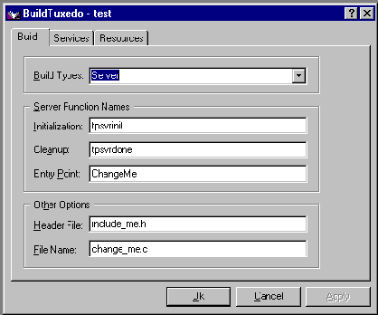

統合開発環境で BEA Tuxedo ATMI アプリケーションをビルドするには、使用する環境内で次の基本的なパラメータを設定しておく必要があります。
これらの情報を設定するには、msdev の GUI 画面で、[BuildTuxedo project_name] ダイアログ・ボックスを表示します。
ビルド・タイプ、ヘッダ・ファイル、およびファイル名を指定する
ビルド・タイプ、ヘッダ・ファイル、およびファイル名を指定するには、次の手順に従います。
  1. [project_name] ダイアログ・ボックスの [Build] タブをクリックします。
    [Build] ページ
  2. [Build Types] フィールドの下矢印をクリックし、次のどちらかを選択します。
  3. [Header File] フィールドに、「stdafx.h」と入力します。
  4. [File Name] フィールドに、BuildTuxedo によって生成および管理される C また は C++ ファイルの名前を入力します。
BuildTuxedo でヘッダ・ファイルを使用する
BuildTuxedo は、現在の BEA Tuxedo ATMI プロジェクトを正しく作成するために必要な pragma 文をヘッダ・ファイルに追加します。BuildTuxedo は、[Build] ページの [Header File] フィールドに指定されたファイルがあるときはこれを開きます。指定されたファイルがないときは、このファイルを作成します。次の行で始まり、
//Begin Tuxedo Section*****DO NOT EDIT*****
次の行で終わるセクションは、
//End Tuxedo Section
ヘッダ・ファイルで pragma 文が書き込まれる部分です。この部分は、BuildTuxedo によって管理されます。このセクションが見つからない場合、BuildTuxedo はヘッダ・ファイルの最後にこのセクションを付加します。これ以外のファイル内のテキストは変更されないため、ヘッダ・ファイルには「stdafx.h」という名前を指定できます。
注記 新しいプロジェクトを作成して [OK] または [Apply] を選択した場合は、MSDEV の [Insert] メニューの [Files into Project] を選択する必要があります。次に、BuildTuxedo が生成したファイルを現在のプロジェクトに追加します。この操作は、新しいプロジェクトの場合、または C/C++ 出力ファイルの名前を変更するときにのみ実行します。

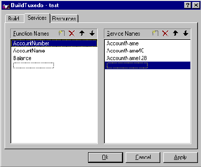

関数名とサービス名を指定する
関数名とサービス名を指定するには、[Services] タブを選択します。次の図は、[Services] ページを示しています。
[Service] ページ
ここでは、サービス・ディスパッチ・テーブルの管理に使用される 2 つの一覧が表示されています。
注記 表を上または下にスクロール表示したいときは、矢印キーを使用します。
通常、サービスと、そのサービスを実行する関数には同じ名前を付けます。たとえば、関数 x は サービス x を実行します。ただし、実行するサービスとは異なる名前が付いた関数もあります。たとえば、関数 abc が、x、y、および z の 3 つのサービスを実行する場合があります。また、実行時までサービス名が分からない場合もあります。
サーバを構築するときは、サービスに関連する関数を指定する必要があります。サービスに関連する関数には、サービス、プロトタイプ、C リンク、無効な戻り値、および TPSVCINFO ポインタ・パラメータを 1 つ指定する必要があります。サービス名をマッピングする関数を指定するには、この関数を [Function Name] 一覧に追加しておく必要があります。この情報は、サービス・ディスパッチ・テーブルに必要です。
注記 buildserver(1) コマンドを使用する場合は、-s オプションを指定すると、この情報が提供されます。-s オプションの詳細については、『C 言語を使用した BEA Tuxedo アプリケーションのプログラミング』 または 『COBOL を使用した BEA Tuxedo アプリケーションのプログラミング』 を参照してください。
[Function Names] に名前を追加または編集するには、次の手順に従います。
  1. [Services] フォルダ内で、次のいずれかの操作を選択します。
    目的
    操作
    項目の追加
    1. [New] アイコン (左上が点滅している破線ボックスのアイコン) をクリックします。
    2. [Insert] をクリックするか、または一覧内にある点線で囲ま れたボックスを選択します。
    3. 新しい関数の名前を入力します。
    既存の名前の変更
    名前を強調表示し、上書きします。
    名前の削除
    一覧内にある、削除対象の名前を強調表示し、[X] アイコン または [Delete] をクリックします。
  2. 操作が完了したら、[OK] をクリックするか [Enter] を押して変更を保存し、終了 します変更内容を保存しないで終了する場合は、Esc キーまたは Tab キーをク リックします。
