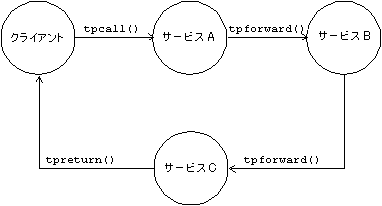

TPFORWAR は、サービス呼び出しとは異なります。つまり、要求の転送元サービスでは、応答は要求されていません。応答を返すのは、要求の転送先サービスです。このサービスを転送されたサービスが、要求の発信元プロセスに応答を返します。転送が連鎖的に行われる場合、最後のサーバが TPRETURN を呼び出して、要求の発信元であるクライアントに応答を返します。
次の図は、あるサーバから別のサーバに要求を転送したときのイベントの流れを示しています。この例では、クライアントは TPCALL ルーチンを使用して要求を開始し、連鎖の最後のサービス (サービス C) が TPRETURN ルーチンを使用して応答を返しています。
要求の転送
サービス・ルーチンは TPSPRIO ルーチンを使用して、クライアント・プロセスが要求を送るのと同じように、指定された優先順位に従って要求を転送できます。
プロセスが TPFORWAR を呼び出すと、システムで提供された制御プログラムに制御が戻り、サーバ・プロセスは別の要求を処理できるようになります。
