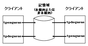

キュー機能をクライアント間のピア・ツー・ピア通信で使用すると、クライアントは転送サーバを使用せずに、ほかのクライアントと通信できます。次の図は、ピア・ツー・ピア通信モデルを示しています。
ピア・ツー・ピア通信
