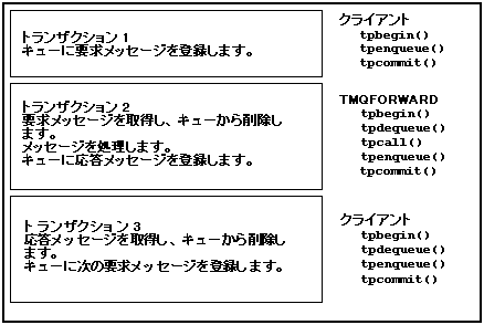

より良い方法としては、次の図に示すように、呼び出し元のトランザクション内でメッセージをキューに登録します。
トランザクション境界の判定
この図では、クライアントがトランザクションを開始し、メッセージをキューに登録し、トランザクションをコミットしています。メッセージは、TMQFORWARD で開始される 2 番目のトランザクション内でキューから取り出されます。サービスは tpcall(3c) で呼び出されて実行され、応答が同じトランザクション内でキューに登録されます。クライアントは 3 番目のトランザクションを開始し、応答をキューから取り出します。また、別の要求メッセージをキューに登録する場合もあります。次の要求のキューへの登録は、前の要求からの応答をキューから取り出す処理と同じトランザクション内で行うことができます。そのため、実行中の処理では、3 番目と最初のトランザクションを 1 つにまとめることができます。
注記 システムでは、同じトランザクション内で、あるメッセージからの応答をキューから取り出し、次の要求をキューに入れることが可能です。ただし、同じトランザクション内で、要求をキューに入れ、応答をキューから取り出すことはできません。メッセージをキューから取り出すには、要求をキューに登録するトランザクションが正常にコミットされることが必要です。
