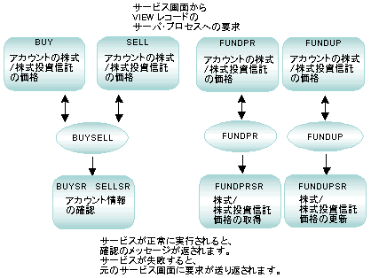

次の図は、STOCKAPP の構成を示しています4 つのサービス要求のいずれかを選択します。楕円は、アプリケーション・サービスを表しています。
STOCKAPP の要求
