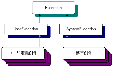

システム例外とユーザ例外のどちらも類似の機能を必要とするので、SystemException
クラスと UserException
クラスが共通の Exception
クラスから派生されます。例外が発生すると、CORBA クライアント・アプリケーションは Exception
クラスから固有の SystemException
クラスまたは UserException
クラスにナロー変換することができます。図 5-1 に、C++ Exception の継承階層を示します。
図5-1 C++ Exception の継承階層

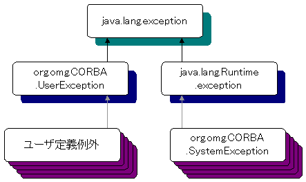

CORBA Java クライアント・アプリケーション
注記 このセクションの情報は、「OMG IDL/Java Language Mapping Specification, orbos/97-03-01」(1997 年 3 月 19 日改訂) をベースにしています。
CORBA Java クライアント・アプリケーションは、CORBA C++ クライアント・アプリケーションと同じような方法で例外を処理します。
java.lang.RuntimeException
から継承されます。java.lang.Exception
から継承されます。図 5-2 に、Java Exception クラスの継承階層を示します。
図5-2 Java Exception 継承階層
