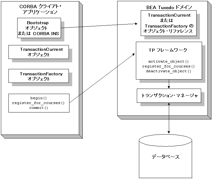

トランザクションのしくみ
図 5-1 は、BEA Tuxedo CORBA アプリケーションでトランザクションがどのように機能するのかを示しています。
図5-1 BEA Tuxedo CORBA アプリケーションでのトランザクションのしくみ
基本的なトランザクションは次のように行われます。
  1. クライアント・アプリケーションが、Bootstrap オブジェクトを使用して BEA Tuxedo ドメインの TransactionCurrent オブジェクトのオブジェクト・リ ファレンスを取得します。
  2. クライアント・アプリケーションが、 Tobj::TransactionCurrent::begin() メソッドを使用してトランザクショ ンを開始し、TP フレームワークを通じて CORBA インターフェイスに要求 を発行します。CORBA インターフェイスのすべてのオペレーションは、ト ランザクションのスコープ内で実行されます。
  3. Tobj::TransactionCurrent::commit() メソッドにより、トランザクショ ンを完了するために TP フレームワークからトランザクション・マネージャ が呼び出されます。
  4. トランザクション・マネージャがデータベースを更新します。

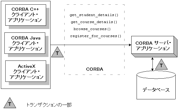

Transactions サンプル・アプリケーション
Transactions サンプル・アプリケーションでは、コースの登録のオペレーションがトランザクションのスコープ内で実行されます。Transactions サンプル・アプリケーションで使用されるトランザクション・モデルは、会話型モデルと、単一クライアントの呼び出しでデータベースの複数の個別オペレーションが呼び出されるモデルを組み合わせたものです。
Transactions サンプル・アプリケーションは次のように機能します。
  1. 学生が、登録したいコースのリストを提示します。
  2. リストの各コースについて、CORBA サーバ・アプリケーションが次のこと をチェックします。
  3. 次のいずれかが行われます。
図 5-2 は、Transactions サンプル・アプリケーションのしくみを示しています。
図5-2 Transactions サンプル・アプリケーション
Transactions サンプル・アプリケーションは、トランザクションをロールバックする次の 2 とおりの方法を示します。
