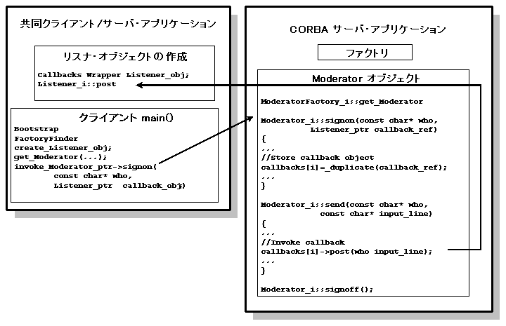

図 2-1 では、Chat Room サンプル・アプリケーションがどのように動作するのかを示します。
図2-1 Chat Room サンプル・アプリケーションの動作方法
Chat Room サンプル・アプリケーションは、次のように動作します。
  1. 共同クライアント/サーバ・アプリケーションは、コールバック・オブジェ クト (Listener オブジェクト) のロジックをインプリメントし、Listener オブ ジェクトのサーバントを作成し、Listener オブジェクトを活性化します。
  2. 共同クライアント/サーバ・アプリケーションは、Listener オブジェクトの オブジェクト・リファレンスを作成し、signon オペレーションの一部とし て Moderator オブジェクトに渡します。
  3. Chat Room サンプル・アプリケーションのサーバ・アプリケーションでは、 キーボード入力によるメッセージを確認します。
  4. キーボード入力によりメッセージが生成されると、Chat Room サンプル・ア プリケーションは send オペレーションを介してそのメッセージを Moderator オブジェクトに送信します。
  5. Chat Room サンプル・アプリケーションは、一時的に制御を ORB に渡して、 共同クライアント/サーバ・アプリケーションの Listener オブジェクトが Moderator オブジェクトから post 呼び出しを受け取れるようにします。
  6. 共同クライアント/サーバ・アプリケーション内の Listener オブジェクトは、 クライアント・アプリケーションからの要求があるまで、ポストされたメッ セージを保存します。
Chat Room サンプル・アプリケーションのソース・ファイルは、BEA Tuxedo ソフトウェア・ディレクトリの TUXDIR\samples\corba\chatroom ディレクトリに格納されています。詳細については、第 2 章の「Chat Room サンプル・アプリケーションのビルドと実行」を参照してください。
