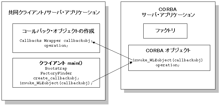

図 1-1 では、共同クライアント/サーバ・アプリケーションの構造を示します。
図1-1 共同クライアント/サーバ・アプリケーションの構造
