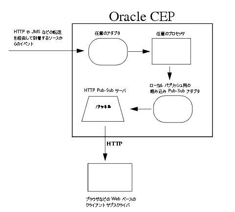

ローカル パブリッシュ用の組み込み Pub-Sub アダプタの概要
次の図に、ローカル パブリッシュ用の組み込み pub-sub アダプタが単純なイベント処理ネットワーク内に配置されるしくみを示します。任意のアダプタおよびプロセッサは必須ではなく、これらは単に pub-sub アダプタの他にアプリケーションで使用可能なコンポーネントの例として示されています。
図 5-1 ローカル パブリッシュ用の組み込み Pub-Sub アダプタ
上記の図では、以下のことが行われます。

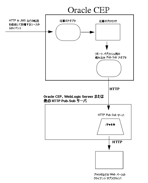

リモート パブリッシュ用の組み込み Pub-Sub アダプタの概要
次の図に、リモート パブリッシュ用の組み込み pub-sub アダプタが単純なイベント処理ネットワーク内に配置されるしくみを示します。
図 5-2 リモート パブリッシュ用の組み込み Pub-Sub アダプタ
上記の図では、以下のことが行われます。

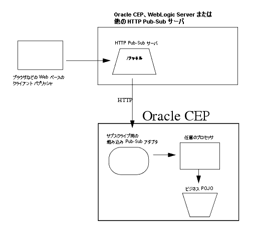

サブスクライブ用の組み込み Pub-Sub アダプタの概要
次の図に、サブスクライブ用の組み込み pub-sub アダプタが単純なイベント処理ネットワーク内に配置されるしくみを示します。任意のプロセッサおよびビジネス POJO は必須ではなく、これらは単に pub-sub アダプタの他にアプリケーションで使用可能なコンポーネントの例として示されています。
図 5-3 サブスクライブ用の組み込み Pub-Sub アダプタ
上記の図では、以下のことが行われます。
