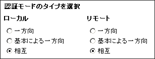

  7. ローカル トレーディング パートナとリモート トレーディング パートナの認証モードの選択を求めるメッセージが表示されます。次の図を参照してください。
    サービス プロファイルのサービスへの追加
    注意 : 必須ではありませんが、基本的には、ローカル トレーディング パートナとリモート トレーディング パートナの両方で同一タイプの認証を選択します。
  8. [一方向]、[基本による一方向]、[相互] のいずれかのオプション ボタンを選択して、「ローカル」トレーディング パートナに対して適用するタイプを指定します。
  9. [一方向]、[基本による一方向]、[相互] のいずれかのオプション ボタンを選択して、「リモート」トレーディング パートナに対して適用するタイプを指定します。

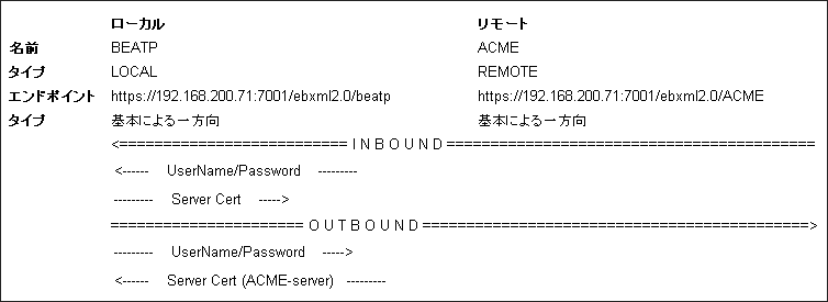

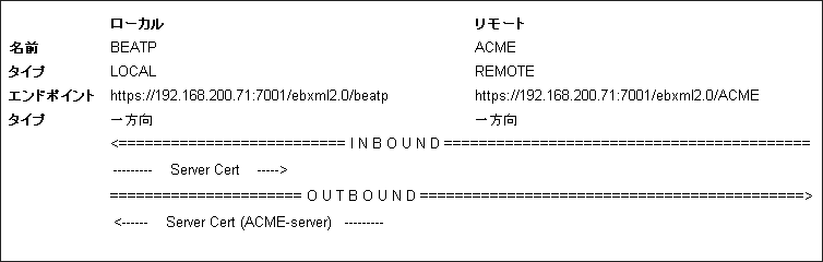

認証のコンフィグレーションのプレビュー
通信先とのセキュア チャネルを確立する際に行われる証明書の検証と公開鍵の交換のプロセスのことを、SSL ハンドシェイクと言います。認証をコンフィグレーションしたら、コンフィグレーションのプレビューを実行することができます。
HTTPS 転送プロトコルの場合、プレビューを実行すると、次の図のように、コンフィグレーションされたハンドシェイクのリストを表示することができます。

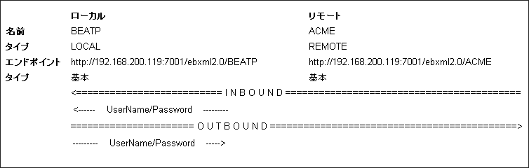

HTTP 基本認証の場合は、プレビューを実行すると、次の図のようなコンフィグレーション情報が表示されます。
