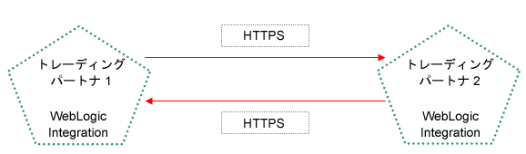

このサンプルでは、HTTPS プロトコルと相互認証を使用してトレーディング パートナ間で RosettaNet メッセージ交換を行うためのセキュリティ設定をコンフィグレーションする方法について説明します。このサンプルでは、両方のトレーディング パートナは、次の図に示すように WebLogic Integration 上にコンフィグレーションされています。
トレーディング パートナ プロファイル
上の図について説明します。
