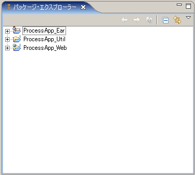

  7. 表示された [関連付けられたパースペクティブを開きますか?] ダイアログで、[はい] をクリックして、J2EE (デフォルト) パースペクティブからプロセス パースペクティブに切り替えます。
  8. チュートリアルのプロセス アプリケーションが作成されて [パッケージ・エクスプローラー] ペインに表示されます (図 2-1 を参照)。
    図 2-1 プロセス アプリケーション
    プロセス アプリケーション

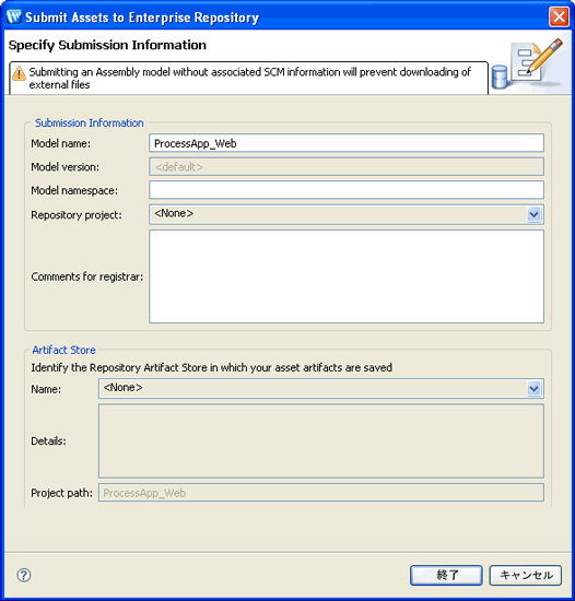

  10. [エンタープライズ リポジトリへの資産の送信] ダイアログが表示されます (図 2-4 を参照)。
    注意 : このダイアログは、プロジェクトを送信したときに、リポジトリが現在のプロジェクト内の未解決の参照と、ALER にすでに存在するサービスとを一致させようと試みたところ、一致処理が失敗した場合に表示されます。
    図 2-4 [エンタープライズ リポジトリへの資産の送信]
  11. [エンタープライズ リポジトリへの資産の送信] ウィンドウで、デフォルト設定のままで [終了] をクリックします。資産の送信の詳細については、「Submitting Assets to ALER (英語版)」を参照してください。

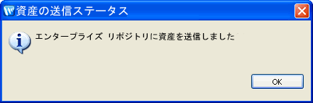

  12. アセットがエンタープライズ リポジトリに送信されると、[Asset submission to the enterprise repository was successful] ダイアログが表示されます (図 2-5 を参照)。
  13. 図 2-5 [Asset Submission Status]
  14. [OK] をクリックします。

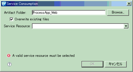

  1. ProcessApp_Web を右クリックして、[WSDL のインポート] を選択します。
  2. [サービス消費] ウィンドウが表示されます (図 2-6)。
    図 2-6 [サービス消費]
    [サービス消費]

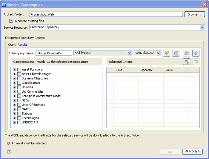

  3. [サービス リソース] フィールドで、ドロップダウン リストから [Enterprise Repository] を選択します。
  4. [Enterprise Repository アクセス] ビューが表示されます (図 2-7 を参照)。
    図 2-7 [Enterprise Repository アクセス] ビュー
  5. [クエリ条件の入力] フィールドに Example ([モデルのネームスペース] で指定した名前) を入力して、[Enterprise Repository アクセス] ビュー タブをクリックします。

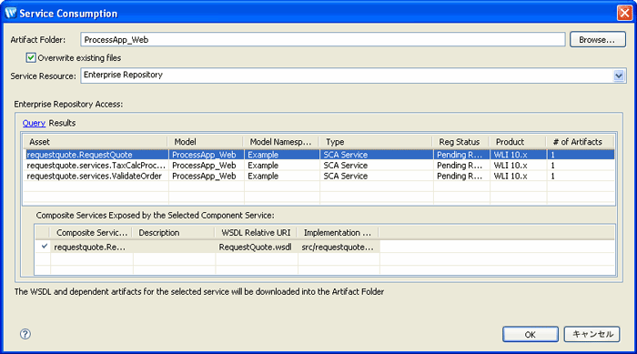

  6. [結果] ペインに、[クエリ] ペインで作成された検索条件を満たすすべてのアセットが表示されます。すべてのクエリ結果に関する情報 (資産名、資産のタイプ、登録ステータスなど) が表示されます。詳細については、「Viewing and Querying Assets in the Repository (英語版)」を参照してください。
  7. [結果] ペインで、[Example] を選択して (図 2-8 を参照)、[OK] をクリックします。

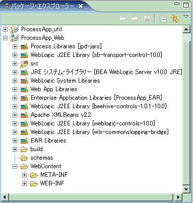

    ProcessAPP_Web の下にソフトウェア資産 (WSDL) が生成されます (図 2-9 を参照)。
    図 2-9 WSDL
    WSDL
