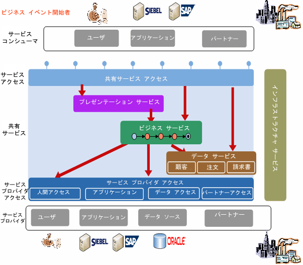

WLI は、プロセス駆動型のサービス指向アーキテクチャ (SOA) アプリケーションの実装に使用できる、エンタープライズ クラスの製品です。図 3-1 は、サービス指向アプリケーションに関する BEA の参照アーキテクチャを示しています。
図 3-1 サービス指向アプリケーションに関する BEA の参照アーキテクチャ
WLI アプリケーションでは、サービス指向アプリケーションに関する BEA の参照アーキテクチャを使用することをお勧めします。
参照アーキテクチャは汎用的なものであり、スタンドアロンの WLI や、複数の製品の組み合わせで実装できます。参照アーキテクチャの主なコンポーネントは次のとおりです。

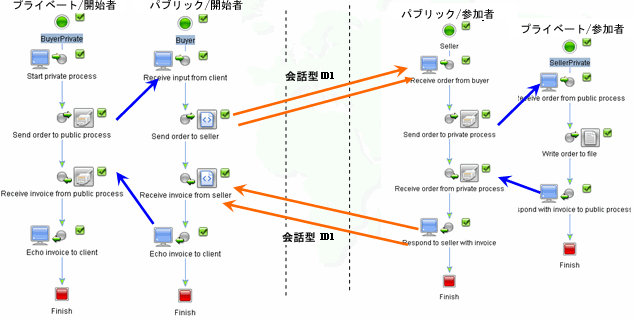

パブリック プロセスとプライベート プロセスの特定
パブリック プロセスとプライベート プロセスは、B2B ドメインでは特に重要です。パブリック プロセスは外部ユーザから見えるプロセスです。プライベート プロセスは、アプリケーション内の外部ユーザには見えないタスクをバックグラウンドで実行するプロセスです。プライベート プロセスはパブリック プロセスにリンクしています。パブリック プロセスをプライベート プロセスのフロント エンドとして使用する場合、パブリック プロセスのクライアントを妨害することなく、プライベート プロセスを変更することができます。
パブリック プロセスはモジュール形式にすることをお勧めします。パブリック プロセスには、セキュリティ、スケーラビリティ、可用性に関して、より高度な要件が課せられます。通常、パブリック プロセスにはメッセージング、プロトコル、標準に関する特殊な要件がありますが、そうした要件は事前に特定しておく必要があります。図 3-2 は、パブリック プロセスとプライベート プロセスのパターンを示しています。
パブリック プロセスとプライベート プロセスを統合するには、WLI のメッセージ ブローカ コンポーネントを使用して、これらのプロセス間で緩やかに結合されたパブリッシュおよびサブスクライブ アーキテクチャを使用する方法があります。
パブリック プロセスとプライベート プロセスを統合するもう一つの方法は、パブリック プロセスとプライベート プロセスの間でプロセス コントロールを使用し、パブリック プロセスのフロント エンドとして Java Web サービス (JWS) を使用する方法です。パブリック プロセスとプライベート プロセスが同じドメインにある場合は、プロセス コントロール (PC) を使用する方が適しています。詳細については、「JPD 間の通信」を参照してください。
