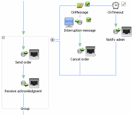

プロセス イベントのイベント ハンドラ
ビジネス プロセスのイベント選択ノード グループは、ビジネス プロセスが 1 つまたは複数のイベントの受信を待機するポイントを表します。イベント選択ノード グループの各ブランチの最初のノードでは、イベントの受信を処理します。着信イベント処理するために、イベント選択ノード グループの中に他のノードを設計できます。各ブランチはイベントまたはメッセージのイベント ハンドラとして機能します。
イベント選択ノードは、複数のイベントの受信を待機するビジネス プロセス上のポイントに作成する必要があります。イベント選択ノードを使用してビジネス プロセスを開始する場合は、クライアント要求ノード、戻り値のあるクライアント要求ノード、およびサブスクリプション ノードを含めることができます。ビジネス プロセスの開始ノード以外の場所にあるイベント選択ノードには、クライアント要求ノードとコントロール受信ノードを含めることができます。イベント選択ノードにタイマー ブランチを追加して、指定したタイムアウトの後にそのブランチを開始することもできます。
次のようなイベントがあります。
OnMessage および OnTimeout イベント ハンドラによって、外部イベントによるプロセスの中断が発生します。外部イベントは OnMessage および OnTimeout イベント ハンドラを使用してプロセスを中断します。OnMessage イベント ハンドラはクライアント要求を受信できます。
図 4-1 は、OnMessage および OnTimeout イベント ハンドラの使用例を示しています。
図 4-1 OnMessage および OnTimeout イベント ハンドラの例

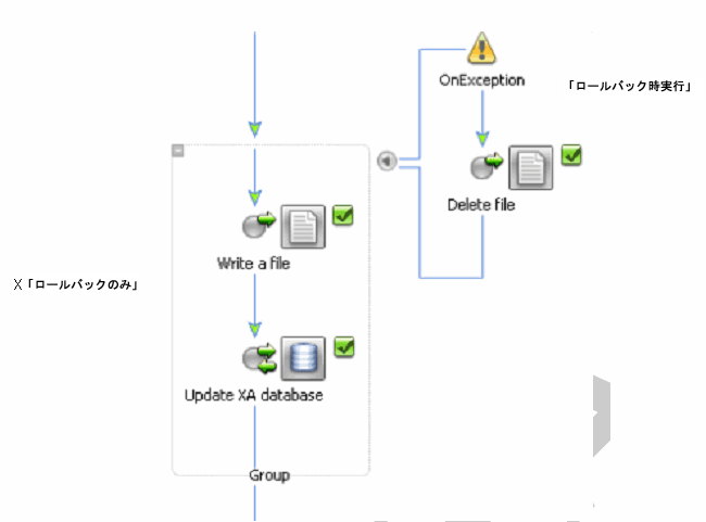

電子メール コントロールのようなトランザクション非対応のコントロールでは、トランザクションをサポートしません。トランザクション非対応のコントロールの場合は、例外処理についての方策を取る必要があります。コントロールがトランザクション対応である場合は、自動ロールバックを使用します。これに対し、トランザクション非対応のコントロールの場合は捕捉された例外を使用して、ビジネス上の問題に基づいてエラーを処理します。
原子性、一貫性、独立性、持続性 (ACID) および XA トランザクションのサポートに加えて、JPD では補正もサポートしています。補正を提供するトランザクション ブロックは rollback only とマークされないようにする必要があります。そのトランザクション ブロック用の例外ハンドラを定義して、execute on rollback 例外ハンドラ プロパティを有効にします。このような場合に、トランザクションが失敗すると、例外ハンドラ パスが最初に実行されます。このパスでは取り消しや補正のロジックを定義できます。図 4-2 は、トランザクション非対応コントロールの例を示しています。
図 4-2 トランザクション非対応コントロール
トランザクション非対応コントロール

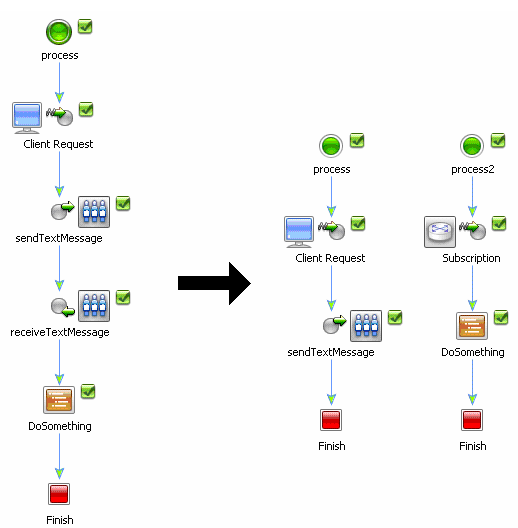

ステートフル プロセスは、複数のトランザクションのスコープ内で実行されるプロセスです。プロセスは状態をデータベースに保持します。サービスがクラッシュした場合でも、JPD の状態は保持されます。ステートフル JPD プロセスはエンティティ Bean にコンパイルされます。ステートフル プロセスの目的は、複雑な長期間のロジックが含まれるビジネスのシナリオに対応することです。
一般に、ステートフル プロセスはステートレス プロセスより速度が低下します。特に状態を保持する必要がないシナリオでは、ステートレス プロセスを使用してください。状況によっては、ステートフル プロセスを複数のステートレス プロセスに分割できます。図 4-3 は、ステートフル プロセスをステートレス プロセスに分割する方法を示しています。
図 4-3 ステートフル プロセスのステートレス プロセスへの分割

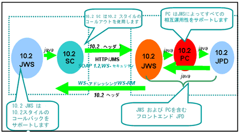

JPD を Java Web サービス (JWS) としてエクスポーズできます。相互運用可能な JPD の開発には、以下のような制限事項があります。
図 4-5 では、相互運用性の制限事項に留意した推奨アーキテクチャを示しています。
図 4-5 SC を持つフロントエンド JWS と JWS およびプロセス コントロールを持つ JPD
次の手順に従うと、ビジネス プロセスを Web サービス (JWS) としてエクスポーズできます。
  1. ビジネス プロセス (JPD) を選択します。JPD を右クリックします。[生成|プロセス コントロール] を選択します。
  2. プロセス コントロールを使用して、フロントにする JWS を生成します。プロセス コントロールを右クリックします。[前置 JWS の生成] を選択します。
