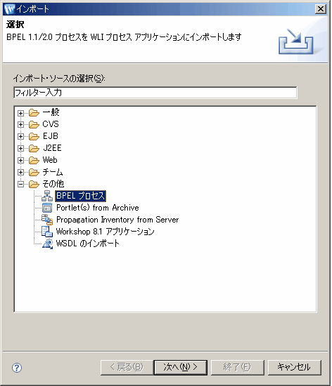

インポート] の順に選択します (図 1-1 を参照)。[インポート] ペインが表示されます。| 注意 : | BPEL インポート ツールは、スキーマ/プロジェクト ルート ディレクトリへのインポートをサポートしません。ルート ディレクトリにインポートしようとすると、以下のエラー メッセージが表示されます (図 1-2)。 |

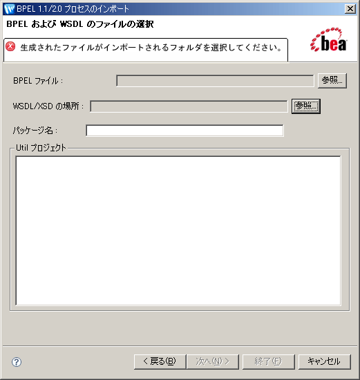

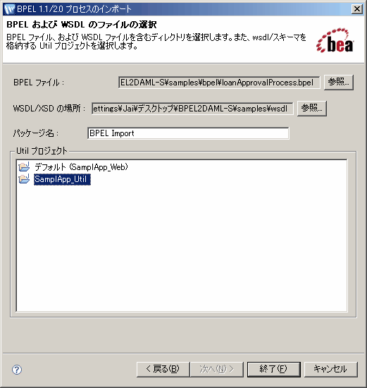

.bpel ファイルを選択します。同様に、図 1-3 に示すように、[WSDL/XSD の場所] を参照し、Web Services Description Language の WSDL および XSD ファイルのパスを設定します。| 注意 : | [パッケージ名] フィールドには適切なパッケージ名を入力します。 |
| 注意 : | [Util プロジェクト] フォルダを選択します。Weblogic Process Application によって作成された Util プロジェクトをポイントするようにします。 |

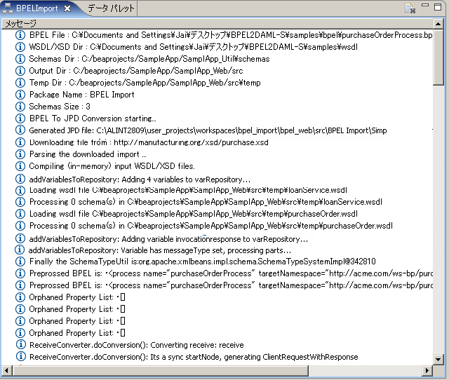

| 注意 : | インポート プロセスのログ ファイルは BpelImport.log という名前で workspace/.metadata フォルダに格納されます (workspace は現在の Weblogic Process Application ワークスペースを示す)。 |
新しい JPD ファイルが手順 2 で指定されたフォルダに現れ、図 1-6 のように WSDL ファイルがスキーマ フォルダにコピーされ、置かれます。
これによりインポート プロセスが完了し、新しい JPD ファイルが手順 2 で指定されたフォルダに置かれます。

インポート プロセス用のログ ファイル BpelImport.log は BEA_HOME\user_projects\workspaces\bpel_import\.metadatap に格納されます。%BEA_HOME% は製品のホーム ディレクトリです。このログ ファイルは、インポート プロセスに関する情報を提供します。

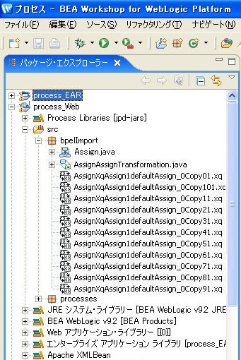

assign アクティビティをインポートしたときに実行されるクエリ解析が制限されます。したがって、生成される XQuery 式が常に正しい構文とは限りません。生成されたすべての XQuery 式が正しいことを確認してください。assign を変数に変換すると、変換後の XQuery ファイルをデザイン ビューで表示したときに「メインの XML 要素がターゲット スキーマのルート ノードと一致しません。」という解析エラーが発生する場合があります。ただし、実行時には正しい値が生成されるので、このメッセージは無視できます。このエラーは、XML Mapper のデザイン ビューの制限により、正しい XQuery 式も常に解析できるわけではないために発生します。eventHandlers が含まれる BPEL ファイルをインポートすると、eventHandler onMessage パスに対してダミーの Timer メソッドが生成されます。JPD の仕様では、onMessage パスと onTimeout パスは、自動的に実行されないプロセス ノード (またはノード ブロック) にのみ関連付けることができます。この制約に対応するために、eventHandler が receive、onMessage、flow、wait のどのアクティビティも含まないスコープに関連付けられる場合は、1 秒でタイムアウトするダミーの Timer ノードが作成されます。attributeFormDefault="qualified" と elementFormDefault="qualified" を設定し、修飾クエリ文字列を使用して、クエリ文字列を適切に修飾する必要があります。適切に修飾されていない場合、生成された XQueries は実行時に失敗します。reply アクティビティを指定できます。JPD ファイルでは、これはサポートされていません。複数のパートナ リンクのうち 1 つだけが、応答セマンティクスに合致する clientRequestWithReturn として変換されます。他のパートナ リンクの reply アクティビティは非同期インタフェースに変換されます。onMessage パスに変換されますが、セマンティクスに多少の違いがあります。インポートされた JPD ファイルでは、イベントが受信され、onMessage パスが実行されると、その onMessage パスが完了するまでブロック (BPEL のスコープに相当) の実行は継続されません。つまり、イベント ハンドラのインスタンスは、常に 1 つだけアクティブになることができます。invoke アクティビティを Web サービスの controlSend 呼び出しに変換します。指定したパートナ サービスの Web サービス コントロールが生成され、JPD ファイルはコントロールの対応するメソッドを呼び出します。今回のリリースでは、特定の状況での Web サービス コントロール (JCX ファイル) を生成機能に制限があります。生成された JCX ファイルの内容を慎重に調査して、コンパイル可能であることを確認してください。 <reply> が含まれる BPEL プロセスから生成される JPD ファイルが、論理的に正しくありません。これは、同期操作の対応する receive と reply が同じレベルに存在しないためです。 <receive> - <reply> ブロック内の任意のノードに関連付けられたイベント ハンドラはサポートされません。このような場合、生成された JPD はコンパイルできません。 until および repeatEvery はサポートされておらず、無視されます。suppressJoinFailure および exitOnStandardFault は無視されます。
