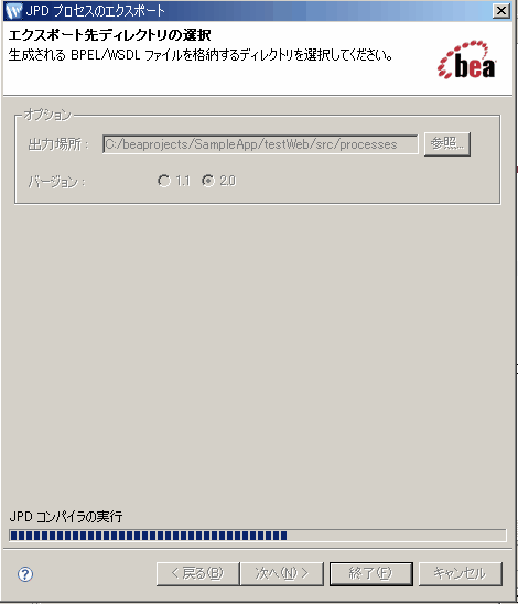

  4. 図 2-2 に示すように、BPEL エクスポート ツールが BPEL および WSDL ファイルを作成する送り先ディレクトリを選択します。
  5. 図 2-2 BPEL エクスポート ペイン
    BPEL エクスポート ペイン
  6. [終了] を選択してエクスポート プロセスを終了します。図 2-3 に示すように、エクスポートの進捗を表示できます。
  7. 図 2-3 BPEL エクスポートの進捗
    BPEL エクスポートの進捗
