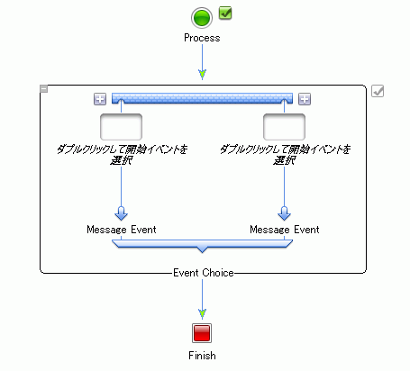

  3. [ノード パレット] の タイマー ブランチ プロパティ [Event Choice] をクリックします。次にこれをデザイン ビューのビジネス プロセスまでドラッグし、複数イベントの受信を処理するビジネス プロセスのポイントにドロップします。
  4. デザイン ビューが更新されると、図 6-1 に示すように、Event Choice ノードの画像表現が含まれます。
    図 6-1 Event Choice ノード
    Event Choice ノード

    • デフォルトでは、Event Choice ノードが 2 つのブランチとともに作成されます。イベント選択ノード をクリックし、追加のブランチを作成します。新しいブランチが既存のブランチの左か右に追加されます。
    • 追加のノードを Event Choice グループ内のパスに加えて、実行時に処理されるイベントを指定できます。各ブランチの開始部分の空のノード (「開始イベント」と表示) は、これらの位置には特定のノードだけが許可されることを示しています。具体的には、ブランチの開始部分には Client Request または Control Receive ノードだけを追加できます。

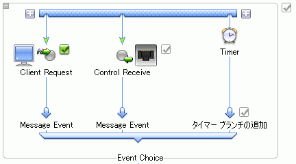

  2. タイマー ブランチは図 6-2 に示すように、Event Choice ノードに追加されます。
    図 6-2 タイム ブランチ
    タイム ブランチ

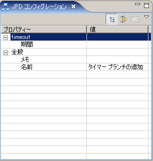

  3. タイマー ブランチ (および、このノード グループのその他のプロパティ) は、[プロパティー] ペインで設定できます。
    1. [JPD コンフィグレーション ペインがデザイン ビューに表示されない場合は、メニューから [ウィンドウ|ビューの表示|JPD コンフィグレーション] を選択します。
    2. タイマー ブランチを選択します。図 6-3 のように、Event Choice ノードの [JPD コンフィグレーション] ペインが表示されます。
    3. 図 6-3 タイム ブランチ プロパティ
      タイム ブランチ プロパティ
    4. [timeout] プロパティで [duration] 属性を選択し、タイマー パスがトリガーされるまでの時間を秒単位で指定します (使用する形式は「Xs」です。例: 7s)。
    5. プロパティ エディタで、ノードやそのブランチの名前を変更できます。
