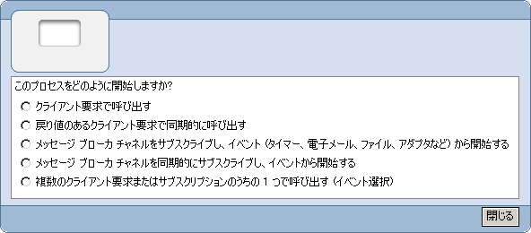

開始するイベント ノード ビルダを呼び出し、開始ノードのプロパティを設計できます。ノード ビルダでは、タスク駆動型のインタフェースにより、ビジネス プロセスのノードで必要なロジックを指定できます。
  1. デザイン ビューの開始ノードで、開始イベント プレースホルダをダブルクリックし、開始ノード ビルダを表示します。
  2. ノード ビルダが、図 3-2 のように表示されます。
    図 3-2 ノード ビルダ
    ノード ビルダ
  3. ノード ビルダで、ビジネス プロセスを開始するメソッドを選択します。
    • クライアント要求で呼び出す
    • クライアントからメッセージを受信してビジネス プロセスを開始する場合は、このオプションを選択します。
    • 戻り値のあるクライアント要求で同期的に呼び出す
    • クライアントから同期の要求を受信してビジネス プロセスを開始する場合は、このオプションを選択します。戻り値のあるクライアント要求グループ内の受信ノードおよび送信ノードの間に追加された任意のノードは、同期処理のスコープ内で実行されます。
    • メッセージ ブローカ チャネルをサブスクライブし、イベント (タイマー、電子メール、ファイル、アダプタなど) から開始する
    • メッセージ ブローカ チャネルから非同期のメッセージを受信してビジネス プロセスを開始する場合は、このオプションを選択します。このノードでメッセージ ブローカ チャネルへの静的なサブスクリプションを作成します。また、このオプションでは、メッセージ ブローカ チャネルへのイベントのパブリッシュを容易にするファイル、JMS、電子メール、タイマーイベント ジェネレータによるイベントを通じてビジネス プロセスを開始できます。
      注意 : WebLogic Integration では、開始ノードで定義されるメッセージ ブローカ チャネルのサブスクリプションは静的であり、メッセージ ブローカ サブスクリプション コントロールを使用して定義されるサブスクリプションは動的です。http://edocs.beasys.co.jp/e-docs/wli/docs102/wli.javadoc/index.html の「静的および動的サブスクリプションに関する注意」を参照してください。

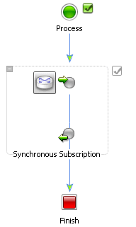

    • メッセージ ブローカ チャネルを同期的にサブスクライブし、イベントから開始する
    • メッセージ ブローカ チャネルから同期のメッセージを受信してビジネス プロセスを開始する場合は、このオプションを選択します。このノードでメッセージ ブローカ チャネルへの静的なサブスクリプションを作成します。また、このオプションでは、メッセージ ブローカ チャネルへのイベントのパブリッシュを容易にするファイル、JMS、電子メール、タイマーイベント ジェネレータによるイベントを通じてビジネス プロセスを開始できます。

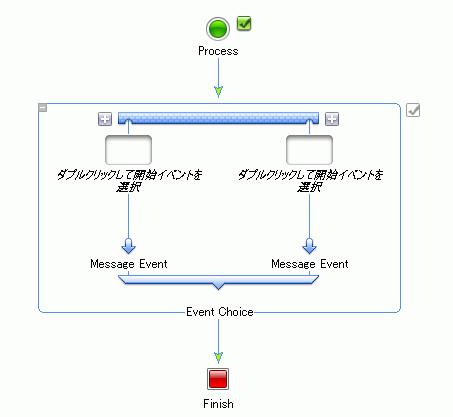

    • 複数のクライアント要求またはサブスクリプションのうちの 1 つで呼び出す (イベント選択)
    • 多数の可能なイベントから 1 つを受信してビジネス プロセスを開始する場合は、このオプションを選択します。ビジネス プロセスの開始時にイベント選択ノードを使用する場合は、Client Request、Client Request with Return、または Message Broker Subscription ノードが入るようにコンフィグレーションできます。
  4. ノード ビルダを閉じるには、[閉じる] をクリックします。
  5. 開始ノードのドロップ ターゲットは、ビジネス プロセスが開始されるメソッドを示すアイコンと共に、移入されます。

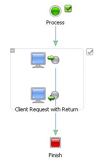

戻り値のあるクライアント要求開始 (同期)
クライアントからメッセージを受信してビジネス プロセスを開始することを指定し、同期のレスポンスをクライアントに返信することを指定した場合、つまり [戻り値のあるクライアント要求で同期的に呼び出す] オプションを使用する場合、開始ノードは図 3-4 のように表示されます。
図 3-4 Client Request with Return 開始ノード
Client Request with Return グループ ノードについて、以下のプロパティを注意してください。
任意のノードをビジネス プロセスに追加した後は、そのノード ビルダを呼び出してノードに適したタスクを完了し、そのプロパティおよび動作を設計できます。また、戻り値のあるクライアント要求ノードの要求部分および戻り値部分の間に、ノードを必要に応じて追加することもできます。この操作により、クライアントからメッセージを受信した後および戻り値がクライアントに返信される前に、データの処理またはタスクの実行を行うことが可能になります。戻り値のあるクライアント要求ノードに必要に応じてノードを追加する方法の詳細については、「Client Request with Return ノード グループへのノードの追加」を参照してください。
以下の節では、Client Request with Return ノードの設計を完了する方法を説明します。

メッセージ ブローカ チャネルを同期でサブスクライブし、イベントを通じて開始するオプションを通じてビジネス プロセスを開始することを指定した場合 (「ビジネス プロセス用の開始メソッドを定義するには」を参照) には、開始ノードが図 3-7 のように表示されます。
図 3-7 Subscription 開始 (同期) ノード
メッセージ ブローカ チャネルへの同期の静的なサブスクリプションは、同期サブスクリプション ノードで定義されます。ビジネス プロセスは、メッセージ ブローカ チャネルから同期のメッセージを受信して開始されます。
次のシーケンスでは、ビジネス プロセスの開始時に同期サブスクリプション ノードを設計するシナリオ用の実行時のメッセージ フローについて、概説します。
  1. MB (メッセージ ブローカ) パブリッシュ コントロール、ファイル イベント ジェネレータ、タイマー イベント ジェネレータ、または JMS イベント ジェネレータを使用して、サービスが、メッセージをメッセージ ブローカ チャネルにパブリッシュします。
  2. ビジネス プロセスのインスタンスでは、同期サブスクリプションノードを通じてメッセージ ブローカ チャネルをサブスクライブし、同チャネルからメッセージを受信します。

ビジネス プロセスを複数のクライアント要求の 1 つまたは複数のサブスクリプションの 1 つを通じて呼び出す (イベント選択) ことを指定した場合 (「ビジネス プロセス用の開始メソッドを定義するには」を参照) には、開始ノードが図 3-8 のように表示されます。
図 3-8 Event Choice 開始ノード
Event Choice 開始ノード
デフォルトでは、Event Choice ノードが 2 つのブランチとともに作成されます。イベント選択開始ノード をクリックし、追加のブランチを作成します。新しいブランチが既存のブランチの左か右に追加されます。
Event Choice ノードのパスにノードを追加し、ビジネス プロセスの開始後に実行時でイベントの実行を指定できます。各ブランチの最初の開始イベント ターゲットは、これらの場所では特定のノードのみ許可されることを示します。ビジネス プロセスの開始ノードの Event Choice ノードを使用する場合、それには Client Request ノード、Client Request with Return ノードまたは Subscription ノードのみが含まれます。
注意 : ビジネス プロセスの開始ノード以外の場所に Event Choice ノードを作成した場合、Client Request ノードおよび Control Receive ノードが含まれます。Event Choice ノードの設計の詳細については、「複数イベントの受信」を参照してください。
Event Choice 開始ノードの設計を完了するには
Event Choice 開始ノードの各ブランチで実行されるイベントを指定するためには、ノードの各ブランチについて以下のタスクを完了します。
  1. [開始イベント] プレースホルダをダブルクリックし、ノード ビルダを呼び出して、図 3-9 を参照してください。
  2. 図 3-9 ノード ビルダ イベント
    ノード ビルダ イベント
  3. ノード ビルダから、このブランチが待機するイベントを選択します。
    • クライアント要求
    • 戻り値のあるクライアント要求
    • メッセージ ブローカ サブスクリプション
    • 同期的メッセージ ブローカ サブスクリプション
  4. [閉じる] をクリックします。
  5. [Event Choice] ブランチのドロップ ターゲットは、指定したイベントを反映するように変更されます。
  6. イベントの指定を完了するため、[Event Choice] ブランチの [イベント] ノードをダブルクリックし、関連するノード ビルダを呼び出します。
  7. 作業内容を保存するには、[ファイル|保管] を選択します。
