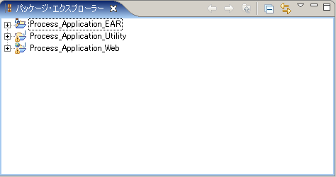

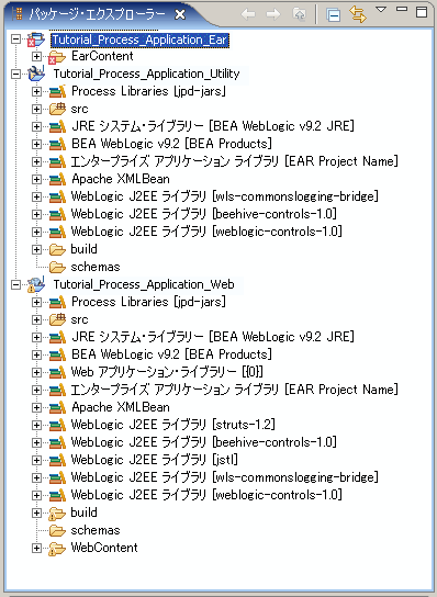

アプリケーション - 作成するアプリケーションのコンポーネントは、BEA WorkSpace Studio 環境の [パッケージ・エクスプローラー] ペインのツリー構造に表示されます。[パッケージ・エクスプローラー] ペインが BEA WorkSpace Studio に表示されない場合は、メニューから [ウィンドウ|ビューの表示|その他|Java|パッケージ・エクスプローラー] を選択します。[パッケージ・エクスプローラー] ペインの例を図 2-1 に示します。
WLI アプリケーションには、以下のプロジェクトがあります (たとえば、前述の図では、Tutorial_Process_Application という名のアプリケーションが示され、エンタープライズ アプリケーション プロジェクト、Web プロジェクト、およびユーティリティ プロジェクトが入っています)。
