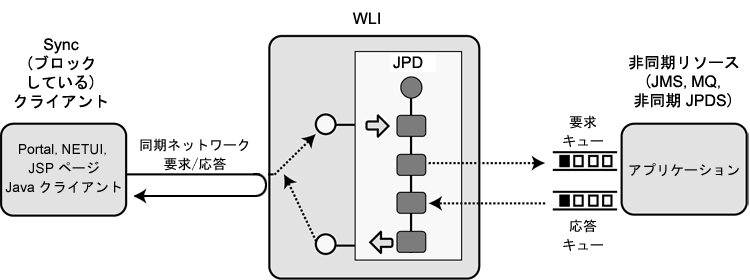

同期クライアントにおいて、リソースとの非同期での対話を含むビジネス プロセスと対話を可能にします。たとえば、Java コントロールを使用する JSP や Portal ページなどの同期 BEA WorkSpace Studio クライアントは、必要に応じて、ビジネス プロセスを呼び出してからブロックすることができます。クライアントのブロック中に、JMS メッセージのキューへの追加、JMS 受信の待機などの非同期アクティビティをビジネス プロセスで実行し、クライアントへの応答を返した後にクライアントのブロックを解除することができます。図 23-2 はこのシナリオを表しています。
図 23-2 同期クライアントと非同期ビジネス プロセス
次の図 (および、Control Receive ノードの 同期クライアントと非同期ビジネス プロセス) のように、Client Request with Return ノードの非同期操作を必要とする同期プロセスを作成することはできませんが、このタスクを完了する Client Request および Client Response ノードの非同期プロセスは作成できます。このビジネス プロセスは、Web サービス インタフェースを使用するクライアントからは同期のように見えます。また、このシナリオは、WebLogic Server clientgen ユーティリティまたはサービス ブローカ コントロールを使用する BEA WorkSpace Studio エンティティで作成された Java クライアントで有効です。図 23-3 を参照してください。
