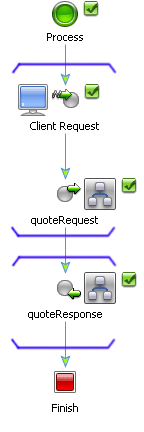

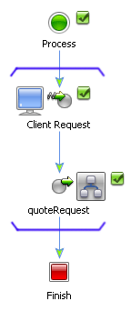

以下の例は、「暗黙的なトランザクション境界の規則」にリストされた規則を示しています。この節の各図では、トランザクション境界が追加されており、WebLogic Integration ビジネス プロセス内で暗黙的な場所を示しています。
ビジネス プロセスは、この時点で 2 つのトランザクションを含んでいるため、開始ノード アイコンが変わり、ビジネスがステートレス からステートフル
に変更されたことを示します。ステートレス/ステートフル ビジネス プロセスの詳細については、「ステートレス/ステートフル ビジネス プロセスの構築」を参照してください。

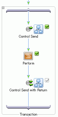

明示的なトランザクション境界を定義すると、BEA WorkSpace Studio のビジネス プロセス図にそれらが表示されるようになります。連続したノードを選択し、そのトランザクション名をそのトランザクション内で宣言することで、ビジネス プロセス内で、明示的なトランザクション境界を作成できます。明示的なトランザクション境界には、以下の規則が適用されます。
ビジネス プロセスの構築時にこれらの規則に違反すると、アプリケーションではトランザクション境界を表示しますが、対象となるノードは でマークされます。このアイコンの上にカーソルを置くと、BEA WorkSpace Studio により、違反に関するメッセージが表示されます。

図 24-6 で示すように、選択したノードの周りに明示的なトランザクション境界が描画されます。
[トランザクション] を右クリックし、ドロップダウン メニューから [名前の変更] を選択して、トランザクション ブロックの名前を変更できます。
明示的なトランザクションを作成すると、[プロパティー] ビューのトランザクション用のプロパティを設定することができます。
