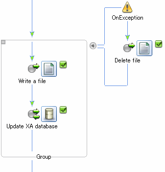

図 15-2 に、補正のための例外パスの使用方法を示します。
図 15-2 補正のための例外パス
補正のための例外パス
この例では、2 つのノードが同じトランザクションで実行しています。最初のノードはファイル (非トランザクション) に書き込み、二番目のノードがデータベース (トランザクション) を更新します。両方のノードは、関連する例外ハンドラを持ったグループ内にあります。例外ハンドラの execute on rollback プロパティを true に設定すると、ロールバックが行われる前に例外ハンドラを強制的に実行できます。
この例では、データベース処理が失敗し、トランザクションが「ロールバックのみ」に指定されている場合は、次の順序でイベントが発生します。
  1. 例外ハンドラはロールバックが行われる前に実行します。
  2. トランザクションのハンドラ パスが実行され、パス上のノードが前に書き込まれたファイルを削除します。
  3. トランザクションがロールバックします。
注意 : 上記の例は暗黙的なトランザクション用です。明示的なトランザクションでの補正にも同じ技法が使用できます。ただし、例外ハンドラ パスを必ず明示的なトランザクション内に配置してください。明示的なトランザクション自体に配置すると、希望する動作が行われません。図 15-3 に、補正ロジックを持った例外ハンドラ パス付きの明示的なトランザクションの例を示します。
