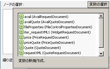

  1. デザイン ビューで、For Each ノードをダブルクリックしてノード ビルダを起動します。
  2. [変数の選択] をクリックして、プロジェクトで作成済みの変数を選択するか、分岐ノードで使用する新しい変数を作成します。
    1. 作成済みの変数を使用する場合は、条件を作成する XML または型付き非 XML を含んだ変数を選択します。
    2. たとえば、プロジェクトに XML スキーマ (QuoteRequest.xsd) をインポートし、quoteRequest (QuoteRequest.xsd スキーマに基づく) タイプのビジネス プロセス変数 (requestXML) を作成する場合は、図 12-2 に示すように、requestXML 変数をビジネス プロセス変数のドロップダウン リストから入手できます。
      図 12-2 変数の選択
      変数の選択
      注意 : ビジネス プロセス変数の作成方法とスキーマのプロジェクトへのインポート方法については、「ビジネス プロセス変数とデータ型」を参照してください。
    3. 新しい変数を作成する場合は、ドロップダウン リストから [変数の新規作成...] を選択します。

requestXML 変数における XML 表現が [ノードの選択] パネルに表示されます。図 12-3 を参照してください。
