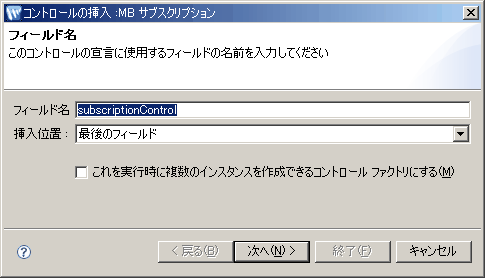

メッセージ ブローカ サブスクリプション コントロールのインスタンスを作成するには
  1. [パッケージ・エクスプローラー] ペインで、MB サブスクリプション コントロールを追加するビジネス プロセスをダブルクリックします。ビジネス プロセスがデザイン ビューに表示されます。
  2. データ パレットの コントロールの挿入 : MB パブリッシュ をクリックし、ドロップダウン リストから Integration コントロールを選択して、アプリケーションの統合に使用するコントロールのリストを表示します。
注意 : [データ パレット] ビューが BEA WorkSpace Studio に表示されない場合は、メニュー バーから [ウィンドウ|ビューの表示|データ パレット] をクリックします。
  1. MB サブスクリプション を選択します。
  2. [コントロールの挿入 : MB サブスクリプション] ダイアログ ボックスが表示されます。
    図 8-2 コントロールの挿入 : MB サブスクリプション
  3. [コントロールの挿入 : MB サブスクリプション] ダイアログ ボックスで、以下の情報を入力します。
    • [フィールド名] に、ビジネス プロセスから新しい MB サブスクリプション コントロール インスタンスにアクセスするときに使用する変数の名前を入力します。有効な Java 識別子を入力する必要があります。
    • [挿入位置] で、フィールド名をプロセス ファイルに挿入するポイントをドロップダウン リストから選択します。
    • これをコントロール ファクトリにするかどうかを決定し、[これを実行時に複数のインスタンスを作成できるコントロール ファクトリにする] チェック ボックスをチェックするか、チェックをはずします。
    • [次へ] をクリックします。
    • [コントロールの作成] ダイアログ ボックスが表示されます。
