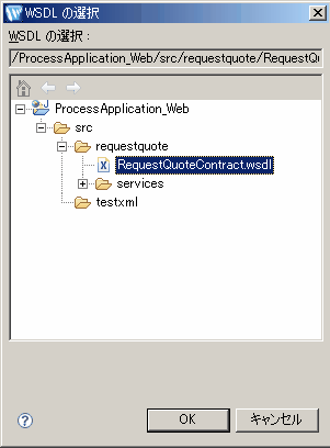

    • [WSDL] フィールドで、以下のいずれかを行います。
      • [参照] をクリックし、アクセスする WSDL をリストから選択して [OK] をクリックします (図 13-3 を参照)。
      • 図 13-3 WSDL の選択
        WSDL の選択

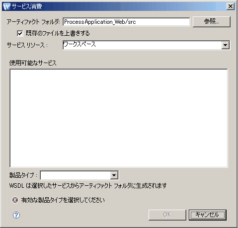

      • [インポート] をクリックし、[サービス消費] ダイアログ ボックスでアーティファクト フォルダとサービス リソースをそれぞれのドロップダウン リストから選択して [OK] をクリックします (図 13-4 を参照)。
      • 注意 : ALSB コントロールは、現在の Web プロジェクトの外にある WSDL ファイルから作成することはできません。
        図 13-4 サービス消費
        サービス消費

    • [WSDL] フィールドで [インポート] をクリックします。
    • [サービス消費] ダイアログ ボックスが表示されます。
      [サービス消費] ダイアログ ボックスで以下を行います。
      • アーティファクト フォルダを選択します。
      • [既存のファイルを上書きする] チェック ボックスで、既存のファイルを上書きするかどうかを指定します。
      • [サービス リソース] ドロップダウン リストから [ワークスペース] を選択します。
      • [製品タイプ] として [AquaLogic Service Bus 3.0] を選択します。
      • [使用可能なサービス] から ALSB プロキシ サービスを選択します (図 13-7 を選択)。
      • 図 13-7 使用可能なサービス
        使用可能なサービス
      • [OK] をクリックします。
