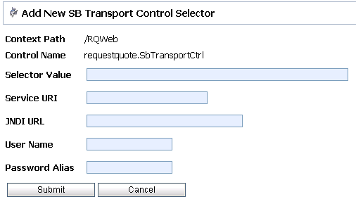

新しいサービス ブローカ コントロール セレクタの追加
新しいセレクタのプロパティを定義する。
サービス ブローカ コントロール セレクタの編集
既存のセレクタのプロパティを更新する。

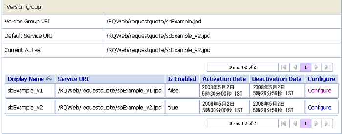

バージョン グループ
バージョン グループ URI
グループの URI。
不可
デフォルト サービス URI
プロセス タイプの URI。
不可
現在アクティブ
現在アクティブなグループのプロセス。
不可
バージョン グループ テーブル
バージョン グループのデプロイされた各バージョンのエントリ。
不可
表示名
プロセス バージョンに割り当てられている表示名。
不可
サービス URI
プロセス バージョンの URI。
不可
有効
プロセスが有効かどうかを表す (有効の場合は true、無効の場合は false)。
可
アクティブ化の日付
プロセス バージョンがアクティブになった日時、またはプロセス バージョンをアクティブにする日時。
可
非アクティブ化の日付
プロセス バージョンプロセス バージョンを非アクティブにする日時。
可
コンフィグレーション
[プロセス バージョンの編集] ページへのリンク。このページで、プロセス バージョンをアクティブにする時間を有効または無効にしたり、更新したりできる。詳細については、「プロセス バージョンの管理」を参照。

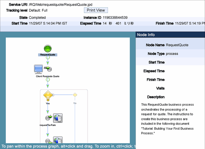

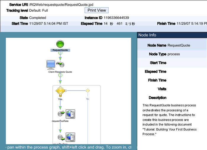

対話型または印刷可能なプロセス タイプ グラフの表示
[プロセス タイプの詳細] ページでは、デプロイされたプロセス タイプの対話型または印刷可能なグラフを表示できます。グラフィック表示は、ビジネス プロセス、およびそのプロセスが行うクライアントおよびリソース (データベース、JMS キュー、ファイル システムなど) との対話を表します。
実行中のインスタンスがある場合は、[プロセス インスタンス詳細] ページからインスタンスの対話型または印刷可能なグラフにアクセスできます。詳細については、「対話型または印刷可能なプロセス インスタンス グラフの表示」を参照してください。
注意 : 対話型のプロセス グラフには Adobe SVG Viewer Version 3.0 または Java Batik 1.7 SVG が必要です。詳細については、「対話型グラフの要件」を参照してください。印刷可能なグラフには Adobe Acrobat などの PDF ビューアが必要です。お使いのブラウザで Adobe SVG Viewer がサポートされていない場合は、Java Batik を使用して、対話型のプロセス グラフを表示することをお勧めします。
注意 : 印刷可能なグラフを表示するには、Acrobat Reader をインストールする必要があります。
  1. 表示するプロセスを検索します。詳細については、「プロセス タイプのリスト表示および検索」を参照してください。

  8. [対話型表示] をクリックします。
  9. 次の図のように、Adobe SVG Viewer に対話型ビューが表示されます。
    プロセス プロパティの編集
    次の図のように、Java Batik SVG Viewer に対話型ビューが表示されます。
    プロセス プロパティの編集
  10. Adobe SVG Viewer の場合は、以下のいずれかを実行します。
    • ノードの名前、タイプ、および説明を表示する場合は、ノードの画像をクリックする。
    • ビューをスクロールするには、〔Alt〕を押したままにする。ポインタの形がハンド プロセス プロパティの編集 ツールに変わったら、クリックしてプロセス グラフを上下左右にドラッグしてスクロールします。
    • ビューを拡大するには、〔Ctrl〕を押したままにする。ポインタの形が拡大 プロセス プロパティの編集 ツールに変わったら、クリックして拡大表示します。
    • 縮小するには、〔Ctrl〕+〔Shift〕を押したままにする。ポインタの形が縮小 プロセス プロパティの編集 ツールに変わったら、クリックして縮小表示します。
    • 印刷可能なビューに変更する場合は、[ビューの印刷] をクリックする。プロセス グラフが PDF ドキュメントとして表示されます。
  11. システムに Adobe SVG Viewer がない場合、WLI Administration Console は、Java Batik SVG アプレットで対話型ビューを表示します。
  12. 注意 : Java Batik 1.7 SVG Viewer で Java アプレットを表示するには、Java Runtime Environment 1.6 があらかじめインストールされており、ブラウザで Sun の Java コンソールが動作している必要があります。Java Runtime Environment 1.6 および Java コンソールは、http://java.sun.com/javase/downloads/index.jsp でダウンロードできます。
    Java Batik SVG Viewer の場合は、以下のいずれかを実行します。
    • プロセス グラフ内で移動するには、〔Shift〕を押しながら左クリックしてドラッグする。
    • 拡大するには、〔Ctrl〕を押したまま、拡大表示する部分を選択する。
    • 縮小するには、〔Ctrl〕+〔Shift〕を押したまま右クリックする。

[プロセス タイプの詳細] ページの [バージョン グループ] セクションでは、プロセス グループのバージョンをアクティブにする時間を有効または無効にしたり、更新したりします。
図 2-6 プロセス バージョンの管理
プロセス バージョンの管理
注意 : noiterativedev を指定して実行している場合は、EAR を再デプロイしても、実行中のインスタンスは終了しません。プロダクション環境では、WebLogic Server を起動するときに次のフラグを使用することをお勧めします: production noiterativedev nodebug notestconsole
  2. プロセス名をクリックし、[プロセス タイプの詳細] ページを表示します。
  3. [バージョン グループ] セクションのバージョンの表に、各バージョンの現在のステータスが表示されます。
  4. バージョンの表で、目的のバージョンの [コンフィグレーション] リンクをクリックします。
  5. [プロセス バージョンの編集] ページが表示されます。
    図 2-7 プロセス バージョンの編集
    プロセス バージョンの編集
  6. 必要な設定を定義します。
    • アクティブにする時間を設定する場合は、[アクティブ化の日付] ドロップダウン リストから月、日付、および時刻を選択する。
    • バージョンを有効にする場合は、[有効] チェック ボックスをチェックする。
  7. 以下のいずれかを実行します。
    • 変更を保存する場合は、[送信] をクリックする。
    • [プロセス タイプの詳細] ページが表示されます。バージョンの表に変更が反映されます。
    • 最後に保存した値にリセットする場合は、[リセット] をクリックする。
    • 変更を反映させずに [プロセス タイプの詳細] ページに戻るには、[取消し] をクリックする。

セレクタの ALSB コントロール プロパティの定義
詳細については、『Integration コントロールを使用する』の「ALSB コントロール」のセクションを参照してください。
[Add New ALSB Control Selector] ページでは、セレクタ値、サービス URI、JNDI URL、ユーザ名、およびパスワード エリアスを設定できます。
図 2-14 [新しいプロセス コントロール セレクタの追加] ページ
利用できる設定の概要を次の表に示します。
表 2-8 [Add New ALSB Control Selector] ページの要素
設定
説明
必須/省略可能
[セレクタ値] フィールドに、ルックアップ キーを入力する。
実行時にコントロール属性を選択して動的に設定するために使用する値。
必須
[サービス URI] フィールドに、サービスの URI を入力する。
このルックアップ キーに関連するサービスの URI。
省略可能
[JNDI URL] フィールドに、サービスの JNDI URL を入力する。
サービスの JNDI URL。
省略可能
[ユーザ名] フィールドにユーザ名を入力する。
対象サービスを呼び出すときに使用するユーザ名 (必要な場合)。
省略可能
[パスワード エリアス] フィールドにパスワード エリアスを入力する。
パスワード ストアでユーザ パスワードをルックアップするときに使用するパスワード エリアス。詳細については、「パスワード エリアスおよびパスワード ストア」を参照。
省略可能
関連トピック
