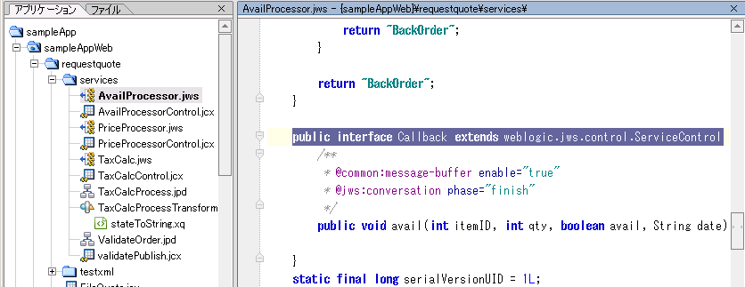

  6. WebLogic Workshop の [アプリケーション] ペインから [sampleApp|sampleAppWeb|requestquote|services|AvailProcessor.jws] の順に選択して Web サービス ファイルを表示します。
  7. ファイルをダブルクリックし、[ソース ビュー] を隣のペインに表示します。図 1-2 のような画面が表示されます。
  8. 図 1-2 Web サービス ソースの表示
    Web サービス ソースの表示
  9. 図 1-2 に示すように、強調表示されているソース ビュー内の文字列 (public interface Callback extends weblogic.jws.control.ServiceControl) のうち、weblogic.jws.control.ServiceControl を com.bea.control.Control に置き換えます。
  10. ソース ファイルの先頭から、import weblogic.jws.control.JwsContext を import com.bea.control.JwsContext に置き換えます。
  11. 注意 : weblogic.jws.control.ServiceControl および weblogic.jws.control.JwsContext は非推奨です。WLI 10.2 に正常にアップグレードするには、これらの API をすべての Web サービスに対して置き換える必要があります。
