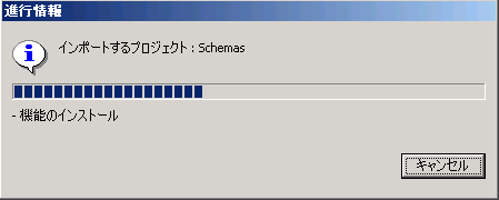

[次へ] をクリックします。[進行情報] ダイアログ ボックスが表示されます (図 2-8 を参照)。この段階でアップグレードするアプリケーションが評価され、実行の必要がある (または必要がない) アップグレード タスクの詳細リストが生成されます。

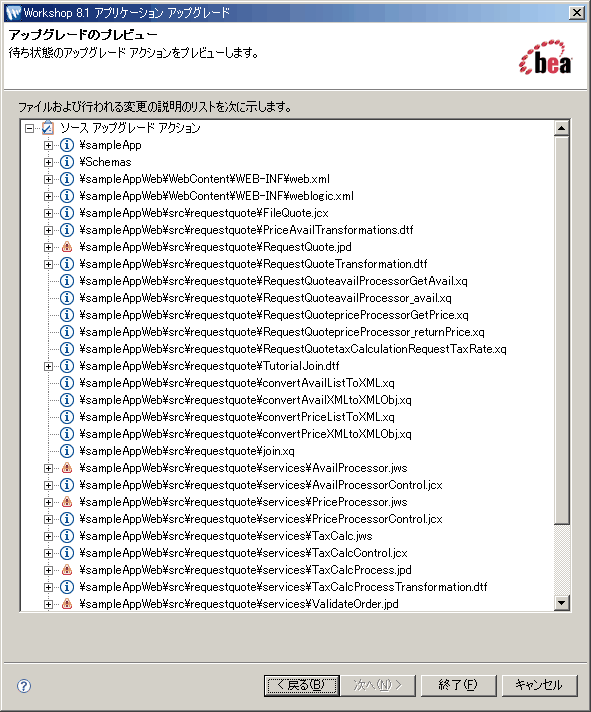

アップグレード処理の完了後、[アップグレードのプレビュー] ダイアログ ボックスが図 2-9 のように表示されます。このプレビュー ダイアログ ボックスには、アップグレード タスクで実行される変更の概要が表示されます。
リストに表示されるアップグレード中の実行アイテムと実行不要なアイテムを確認したら、[終了] をクリックします。[アップグレードのプレビュー] ダイアログ ボックスが更新され、図 2-10 のようにアップグレードの進行状況がダイアログ ボックス下部に表示されます。

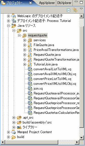

図 2-12 に示すように、[パッケージ・エクスプローラー] ペインでディレクトリ構造を移動し、[sampleAppWeb|src|requestquote|RequestQuote.java] ファイルを表示します。

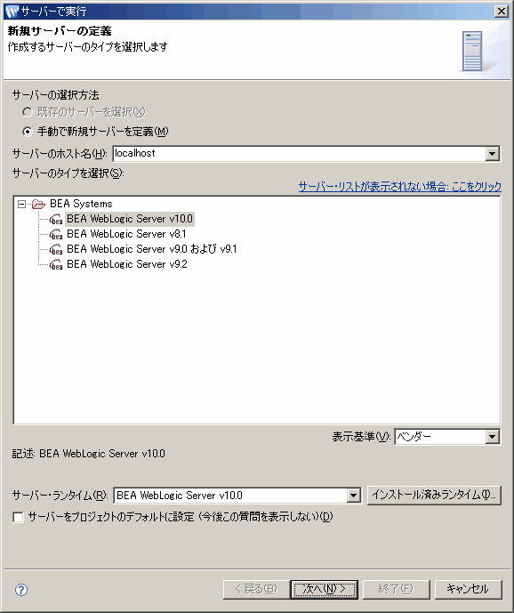

[手動で新規サーバーを定義] チェック ボックスをオンにして、フォームを図 2-13 に示すように入力します。
[次へ] をクリックします。[サーバーで実行] ダイアログ ボックスが更新され、図 2-14 に示すように、[WebLogic Server の定義] ページが表示されます。

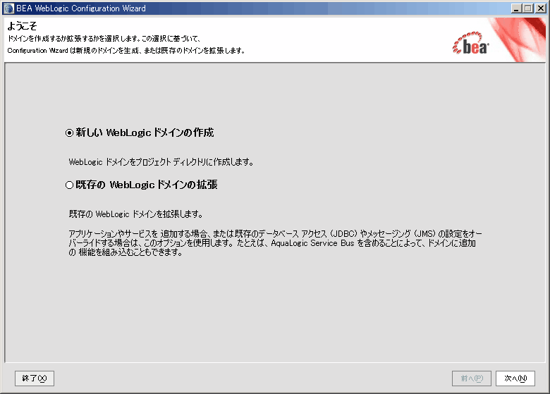

[サーバーで実行] ダイアログ ボックスの [コンフィグレーション ウィザードを起動して新しいドメインを作成するには、ここをクリックしてください] オプションを選択し、BEA WebLogic Configuration Wizard を開始します (図 2-15 を参照)。
[新しい Weblogic ドメインの作成] オプションを選択し、[次へ] をクリックします。[ドメイン ソースの選択] ページが表示されます。

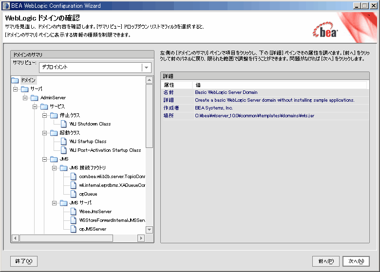

[次へ] をクリックします。[JMS ファイル ストアのコンフィグレーション] ページが表示されます。変更を加えずに [次へ] をクリックします。図 2-17 に示すように、[WebLogic ドメインの確認] ページが表示されます。このページには、ドメインのコンテンツと選択したオプションのまとめが表示されます。
何も変更せずに [次へ] をクリックして続行します。[WebLogic ドメインの作成] ページが表示されます。

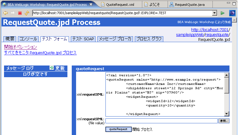

[テスト フォーム] タブを図 2-19 のブラウザのペインでクリックします。

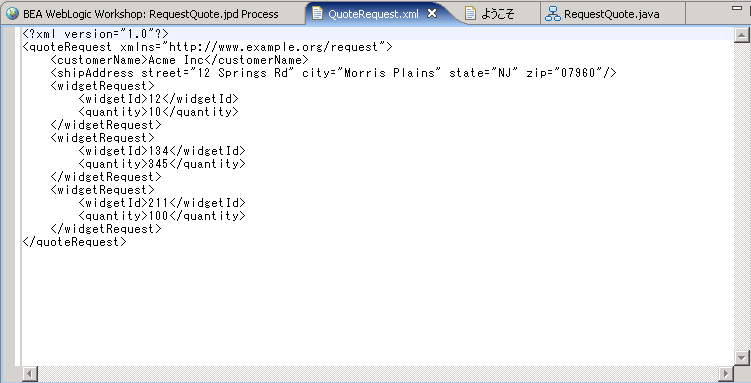

QuoteRequest.xml ファイルを探して指定します。このファイルには、アップグレード済みアプリケーションの検証に必要なテスト値が保存されています。このファイルは、図 2-20 に示す [パッケージ・エクスプローラー] ペインの WebContent フォルダ内にあります。
QuoteRequest.xml ファイルを右クリックして [アプリケーションから開く|テキスト・エディター] を選択し、ファイルの内容を 図 2-21 のように IDE ブラウザに表示します。
ソース ファイルのすべての内容をコピーし、ファイルを閉じます。
図 2-22 に示すように、ファイルの内容を [テスト フォーム] タブの [xml requestXML] フィールドに貼り付けます。
テスト値は、図 2-19 の [テスト フォーム] タブで [参照] をクリックして入力することもできます。次に、C:\bea\user_projects\workspaces\upgrade\sampleAppWeb\WebContent\requestquote\testxml\QuoteRequest.xml ファイルを選択して [開く] をクリックします。

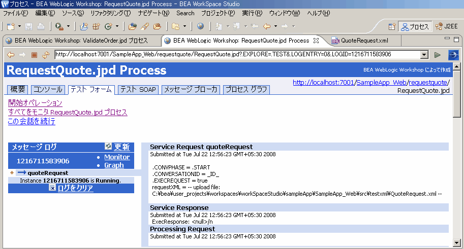

[quoteRequest] をクリックして処理を開始します。処理が正常に終了すると、[テスト フォーム] タブが図 2-23 のように更新されます。
これで、WLI 8.1 アプリケーションの WLI 10.2 ワークスペースでのインポート、パブリッシュ、および検証が完了しました。
