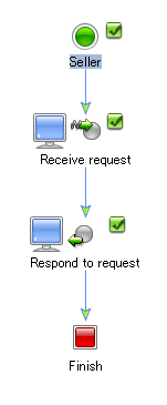

  12. [アプリケーション] ペインの oneway フォルダに、新しい ebXML 参加者プロセス ファイルが作成され、デザイン ビューに表示されます。
    ebXML 参加者プロセス ファイルは、ebXML 開始者ビジネス プロセスと簡単に統合するために必要となるノードとビジネス プロセス注釈が事前にコンフィグレーションされた状態で作成されます。ebXML 参加者プロセス ファイルの詳細については、http://edocs.beasys.co.jp/e-docs/workshop/docs81/doc/ja_JP/integration/wfguide/wfguideEbXML.html にある「ebXML 参加者ビジネス プロセスを構築する」を参照してください。
  13. この例では、buyer プロセスに応答しないので、Respond to request ノードは削除できます。そのノードを右クリックし、ドロップダウン メニューから [削除] を選択します。

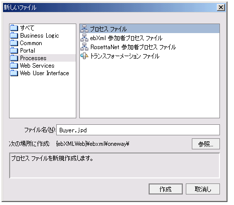

  1. [アプリケーション] ペインで、oneway を右クリックし、[新規作成|プロセス ファイル] を選択します。
  2. [新しいファイル] ウィンドウが開きます。
    今回は、開始者ビジネス プロセス ファイルを作成し、ebXML File コントロールを使用して参加者プロセスとやり取りするので、ebXML 参加者プロセス ファイルではなく、デフォルトのプロセス ファイルを作成します。
  3. [新しいファイル] ウィンドウで、左ペインの [Processes] を選択し、右ペインの [プロセス ファイル] を選択します。
  4. [ファイル名] フィールドに Buyer.jpd と入力します。
  5. [作成] をクリックします。

RoundtripSeller ビジネス プロセスの構築
この例は、終了した前の例が基になっています。詳しい指示が必要になったら、「Seller ビジネス プロセスの構築」に戻って、次の節を完了してください。
ビジネス プロセス ファイルを作成し、Receive Request ノードをコンフィグレーションするには
  1. アプリケーションで、ebxml フォルダのサブフォルダとして、roundtrip という名前の新しいフォルダを作成します。
  2. roundtrip フォルダで、RoundtripSeller.jpd という名前の新しい ebXML 参加者プロセスを作成します。Respond to request ノードは削除しないでください。
  3. Receive request ノードをダブルクリックし、次のようにコンフィグレーションします。
    1. メソッドの名前を processOrder に変更します。
    2. XmlObject payload パラメータ型を削除します。
    3. パラメータ型 OrderDocument を追加します (b2border.xsd から)。
    4. 型が OrderDocument である、order という名前の新しい変数を作成し、メソッドに割り当てる変数として選択します。
    5. [適用]、[閉じる] の順にクリックします。
説明するという目的のため、この例では、注文と請求のプロセスを単純にします。売り手は、受信した注文をファイルに再び書き込み、応答するために、ファイル システムから請求ドキュメントを読み取ります。請求書は、すべての注文で同一です。プロダクション シナリオの Seller プロセスでは、その代わりにデータベースから情報を読み取ったり、メッセージ キューから情報を取得したり、Application View コントロールのイベントとしてバックエンド アプリケーションから情報を取得したりすることができます。このプロセスでは、注文処理をサブプロセスに委任することもできます。これについては、次の例「手順 6: パブリック /プライベート パターンの実装」で説明します。Application View コントロールの詳細については、http://edocs.beasys.co.jp/e-docs/workshop/docs81/doc/ja_JP/integration/controls/controlsAppView.html にある「アプリケーション ビュー コントロール」を参照してください。

  1. roundtrip フォルダで、RoundtripBuyer.jpd という名前のビジネス プロセスを新しく作成します。

  1. DynamicBinarySeller.jpd をダブルクリックします。
  2. DynamicBinarySeller.jpd がデザイン ビューで開きます。
  3. Receive request ノードをダブルクリックします。ペイロード用と ebXML エンベロープ用に、2 つのパラメータ型が存在することに注意してください。
  4. ノード ビルダを閉じます。
  5. Receive request ノードを右クリックし、[コードの表示] を選択します。
  6. request メソッドを選択し、プロパティ エディタで ebxml-method envelope のパラメータを調べます。{env} パラメータは、ebXML エンベロープが、第 2 パラメータ env に配置されることを表します。
  7. [デザイン ビュー] タブをクリックします。
  8. データ パレットで、baseDirectory を選択します。プロパティ エディタで、変数の値が「/tptutorial/binary-in/dynamic/」になっていることに注意してください。これはベース ディレクトリであり、アプリケーションは、サブディレクトリ名をここから読み取ってトレーディング パートナ ID として使用します。
  9. 残り 2 つのノードは、次のとおりです。
