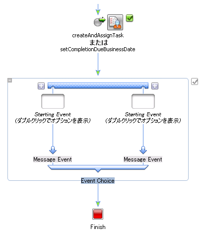

  3. (パレットの [Event Choice]) をクリックし、解決承認ビジネス プロセスまでドラッグして、createAndAssignTask (方法 1、3) または setCompletionDueBusinessDate (方法 2) ノードの直後にドロップします。
  4. デザイン ビューでビジネス プロセスが更新され、次の図のようにイベント選択グループが表示されます。
    デフォルトでは、イベント選択ノードが 2 つのブランチとともに作成されます。この手順では、タスク コントロールから 3 つのイベントのいずれかが返されるビジネス シナリオを処理するように、解決承認ビジネス プロセスを設計します。したがって、次に説明するように 3 番目のメッセージ イベント ブランチが組み込まれるようにデフォルトのイベント選択グループを拡張する必要があります。
  5. イベント選択グループのいずれかの をクリックします。追加のメッセージ イベント ブランチが作成されます。イベント選択グループは次のようになります。

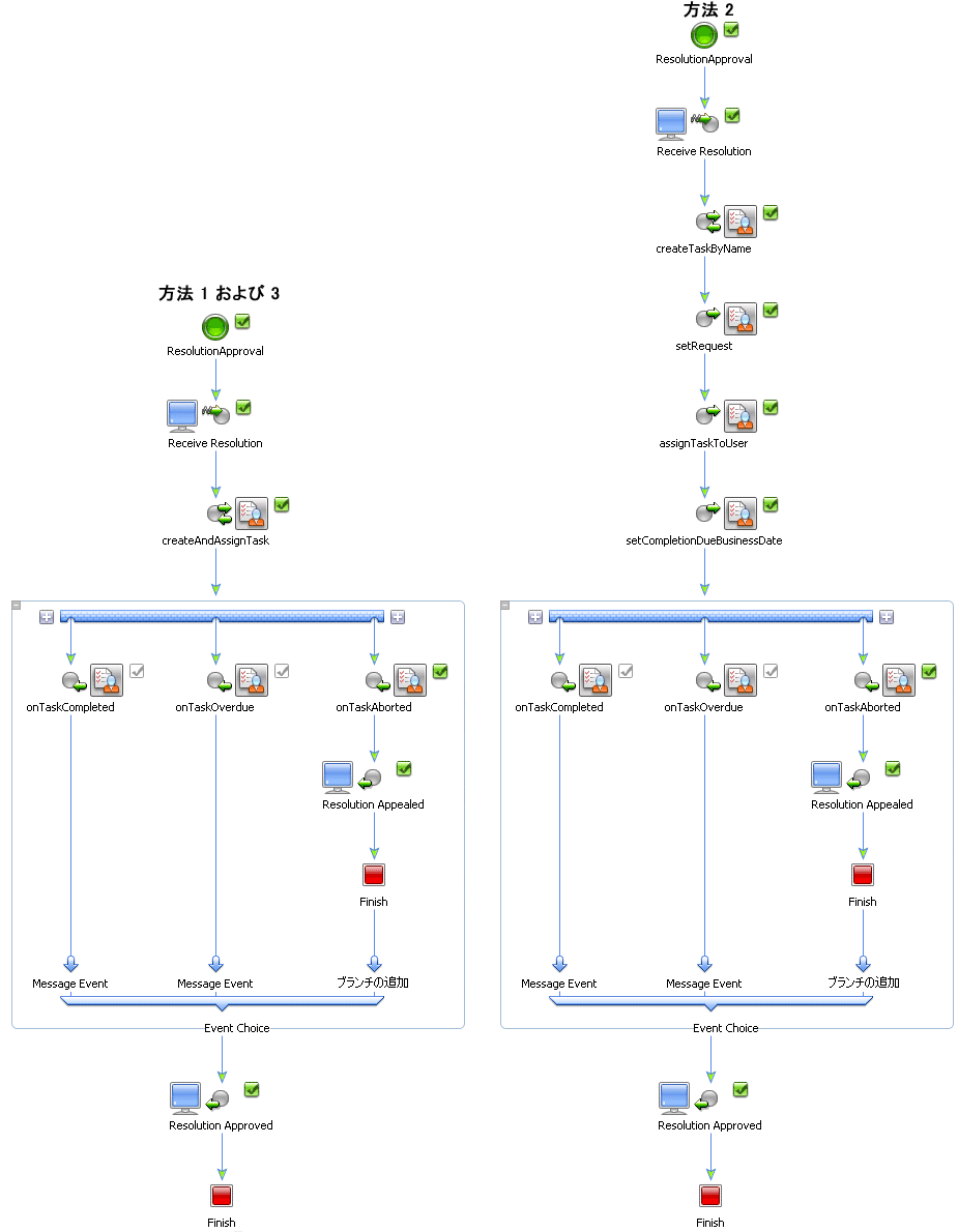

  4. 上の手順をあと 2 回繰り返しますが、今度は次のコールバック メソッドを選択して、taskCtrl コントロールからデータ パレットにドラッグ アンド ドロップします。
  5. この手順が完了すると、デザイン ビューのイベント選択グループが次の図のようになります。

    デザイン ビューでは、完成した解決承認プロセスが次の図のように表示されます。
