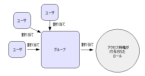

ユーザとグループ
ユーザは認証可能なエンティティです。WLOC で使用されるのはパスワード認証のみです。グループは、一般に何らかの共通点 (例 : 社内の同じ部署に所属している) を持つユーザの集まりです。セキュリティ管理を効率的に行うために、Oracle では、セキュリティ ロールに直接ユーザを追加するのではなく、グループにユーザを追加してからセキュリティ ロールに割り当てることをお勧めします。
図 7-1 グループへのユーザの割り当てとロールへのグループの割り当て
表 7-1 は、WLOC セキュリティ グループおよびそのグループについてあらかじめ用意されているセキュリティ ロールの割り当てを示しています。追加のグループは作成可能ですが、追加のセキュリティ ロールを作成することはできません。サービスを作成することにより、スコープ指定されたサービスの Admin ロールを間接的に作成することができます。新しいサービスを作成すると、そのサービスを管理するセキュリティ ロールが作成されます。また、WLOC では、作成するサービスごとに ServiceAdministrators_Service-Name というグループを作成します。Service-Name はサービスの名前です。ユーザがすべてのサービスを管理できるようにするには、ServiceAdministrators グループにユーザを追加する必要があります。ユーザが 1 つの Service-Name サービスだけを管理できるようにするには、ServiceAdministrators_Service-Name グループにユーザを追加する必要があります。サービスを削除すると、ServiceAdministrators_Service-Name グループは削除されます。

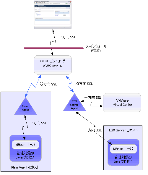

セキュアな通信
WLOC、管理対象エンドポイント、およびエンドポイントをホストするインフラストラクチャの間の通信を保護するために、WLOC では一方向 SSL または双方向 SSL を使用します。この場合、境界セキュリティ対策 (ファイアウォールなど) がコンフィグレーションされており、ホストやそのファイル システムへのアクセスが信頼性のあるユーザに制限されていることを前提としています。
図 7-2 は、WLOC の通信におけるセキュリティの概要を示します。
図 7-2 WLOC の通信におけるセキュリティ
WLOC の通信におけるセキュリティ

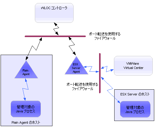

ファイアウォールのコンフィグレーション
Oracle では、コントローラとすべてのエージェントを、可能な限り同じファイアウォールの内側に配置することをお勧めします (図 7-2 を参照)。セキュアな通信が有効な場合、コントローラとエージェントは HTTPS のみを使用して通信します。この通信では、コントローラは常に要求を送信することによって通信を開始し、エージェントは応答を返します。コントローラがエージェントとの接続を開始し、エージェントがそれに応答すると、エージェントとコントローラのどちらかが HTTPS 接続を開始できます。
コントローラとエージェントを別個のファイアウォールの内側に配置する場合は、少なくとも 1 つの HTTPS 通信チャネルを開くようにファイアウォールをコンフィグレーションする必要があります。また、ファイアウォールの内側の各エージェントについてポート転送をコンフィグレーションする必要があります。このような環境では、コントローラはファイアウォールに要求を送信し、ファイアウォールはそれぞれの要求を適切なエージェントに転送します。図 7-3 を参照してください。
同様に、エージェントでは、一方向プロトコル (HTTPS または IIOPS) を使用してハイパーバイザ ソフトウェアおよび管理対象プロセスと通信します。ファイアウォールを使用してエージェントをハイパーバイザ ソフトウェアや管理対象プロセスから分離する場合は、エージェントからハイパーバイザ ソフトウェアや管理対象プロセスに要求を転送するようにファイアウォールをコンフィグレーションする必要があります。
図 7-3 ポート転送を使用するファイアウォール
ポート転送を使用するファイアウォール
WLOC Administration Console とコントローラとの通信の保護
Web ブラウザと WLOC Administration Console との通信は一方向 SSL を使用して保護されます。この通信における考慮事項は以下のとおりです。
Administration Console とコントローラとのセキュアな通信を有効にするには、コントローラの [Console Security Mode] を SECURE または BOTH に設定します。この設定は Configuration Wizard の実行中に行うことができます。また、Administration Console の [Networking] タブを使用するか、loc-controller-config.xml の <console-mode> 要素を変更する方法もあります。
コントローラとエージェントとの通信の保護
コントローラでは、個別の SSL 接続を確立し、双方向 SSL を使用して HTTPS 経由で各エージェントと通信します。この通信では、コントローラは SSL クライアントであり、各エージェントは SSL サーバです。
